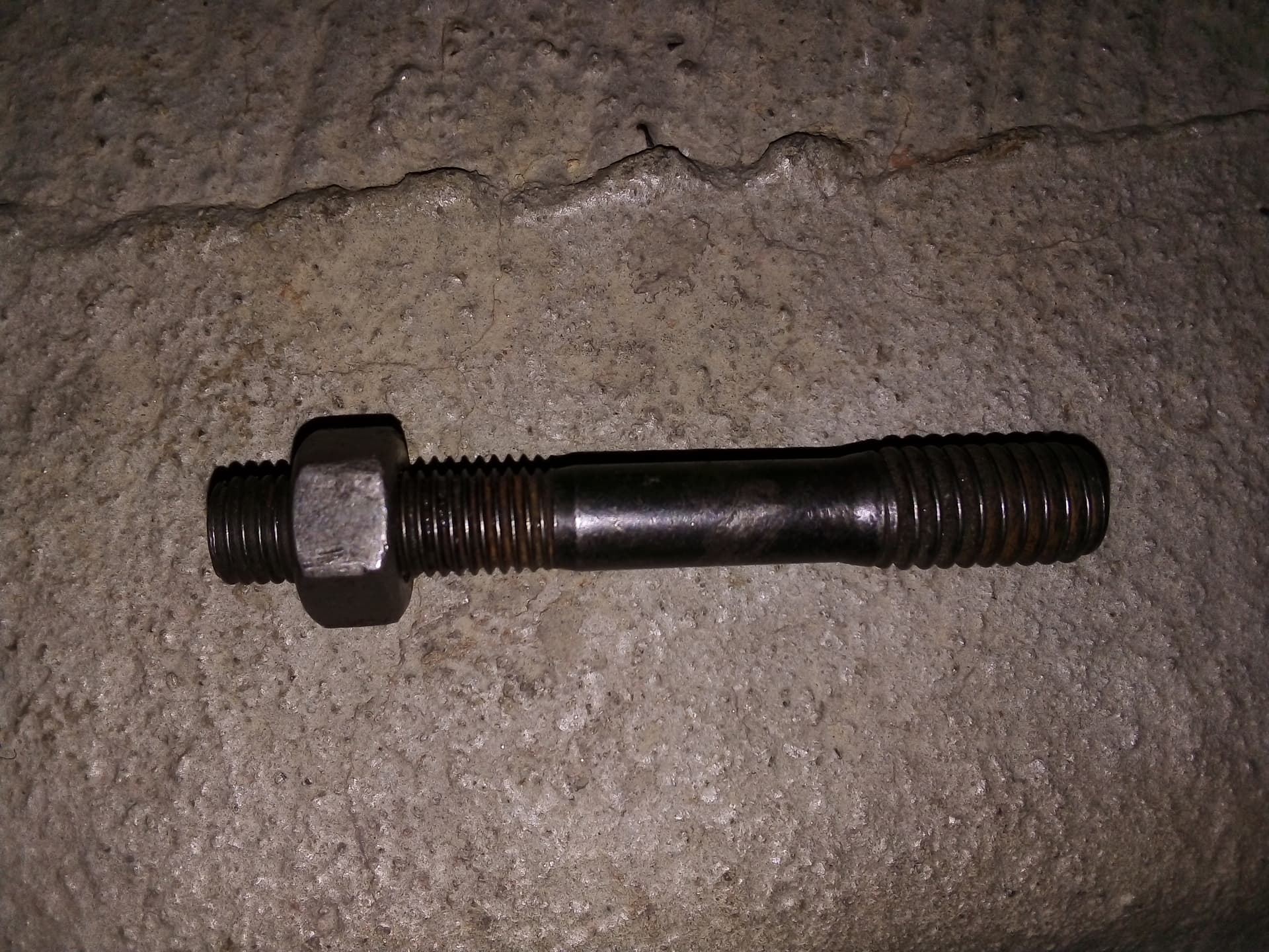

Pana a mi me ocurrió eso mismo en mi corsa, lo que hice fue comprar un esparrago de doble rosca, donde en un extremo tiene la medida original del tornillo que tenia el tensor y del otro lado una rosca de mayor diámetro en realidad es la que le sigue al diámetro original, a la rosca aislada le pase un machuelo de la siguiente medida que coincidía con la del esparrago del lada mas grueso, le hice su rosca luego le rosque el esparrago del lado mas grueso, y del otro lado coloque el tensor con una tuerca y listo.
