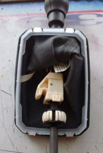

También tenía ese problema, eso pasa cuando le montan pomos tuning y eso, hay que eliminarles el seguro, es cuestión de costumbre y gusto, a mí me gusta original y ayer le puse la palanca original con su seguro, moví un poco el varillaje para que quedará bien, sin embargo le hice un pequeño trabajo al riel. Revisa la plancha seguro no lo tiene es una pieza de nylon que tienen un riel de lado izquierdo, voy a ver si subo una foto.
