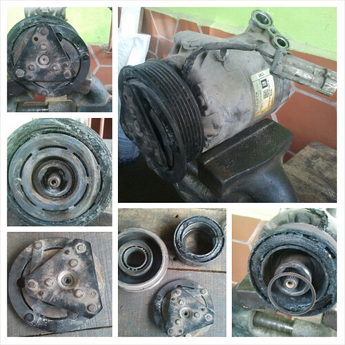

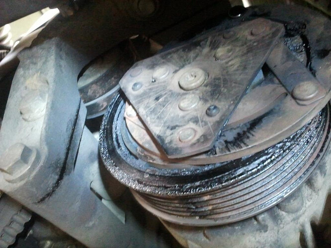

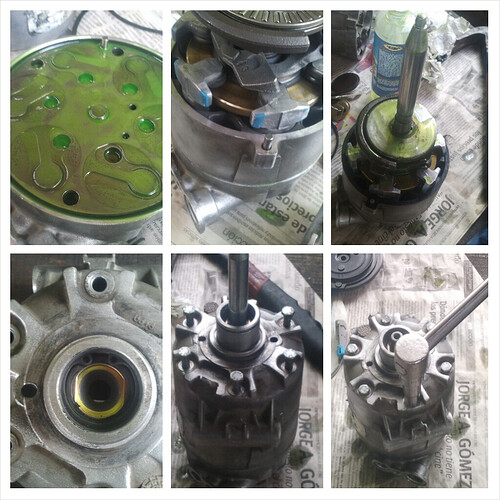

Hoy, a manera informativa les traigo algo bastante interesante que pasó por mis manos, a raíz de la mala calidad de los rodamientos se trancó el compresor que ahora verán, rompiendo correa de accesorios y haciendo estragos con el sistema de aire acondicionado, la primera impresión, montado en el carro fue esta
Croche destrozado

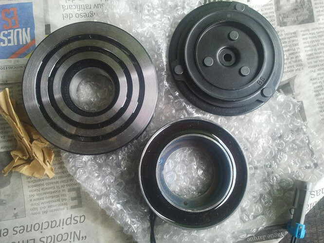

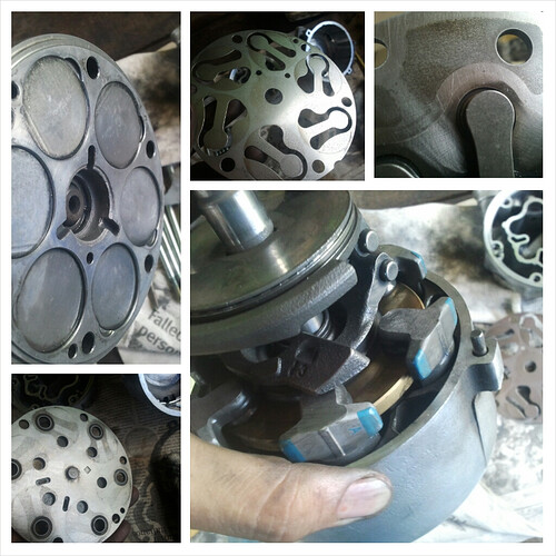

En este caso particular y tan solo en este, el conjunto interno pese a que se recalentó por el calor excesivo que manejó el compresor, no sufrió y por tanto no se sustituyó, usualmente cuando el compresor se daña y se quiere reconstruir este es el corazón que hay que cambiar

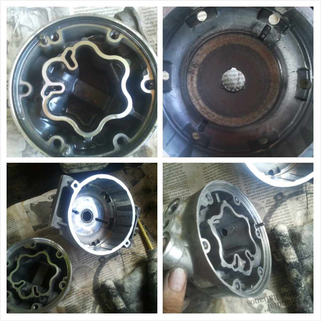

Se limpiaron las tapas internas

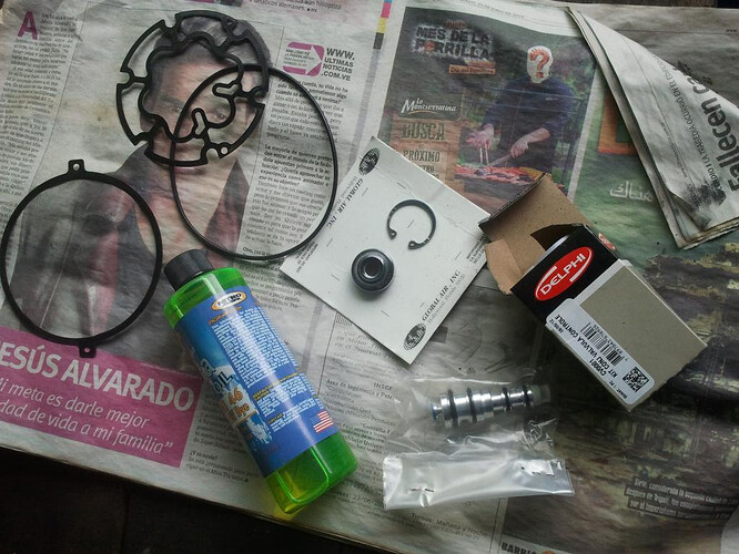

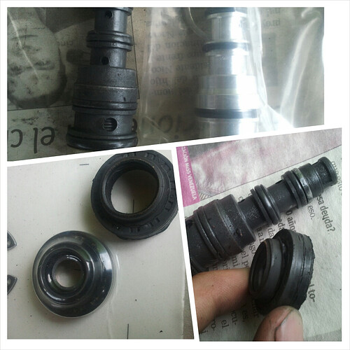

Los repuestos que se cambiaron fueron los empaques, oring, estopera, aceite, valvula poa y croche
Armando

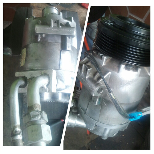

Probandolo por fugas y colocando croche nuevo
Listo para montarse.
Aclaro que esto se trata a manera informativa únicamente, para hacer todo el procedimiento hacen falta herramientas especiales bastante especificas que no cualquier mecaniloco en la calle tiene o sabe usar

Es cuestión de revisar que sufrió y que se pudiera aprovechar del compresor, en el peor de los casos que solo queden las tapas de aluminio, incluso así el daño es reparable
Hace poco estuve trabajando con una meriva que llegó a mis manos con este mismo tipo de compresor fugando y sonando bastante y la causa del sonido era por tener varios aceites distintos de viscosidad inadecuada, en ese caso fue tan simple como corregir fuga, drenar aceite, cambiar filtro, montar el aceite adecuado y quedó enfriando en la madre y sin sonar

Como hay otros casos donde los pistones y cilindros se rayaron y allí si hay que cambiar todo para corregir de raíz sin pataleo
