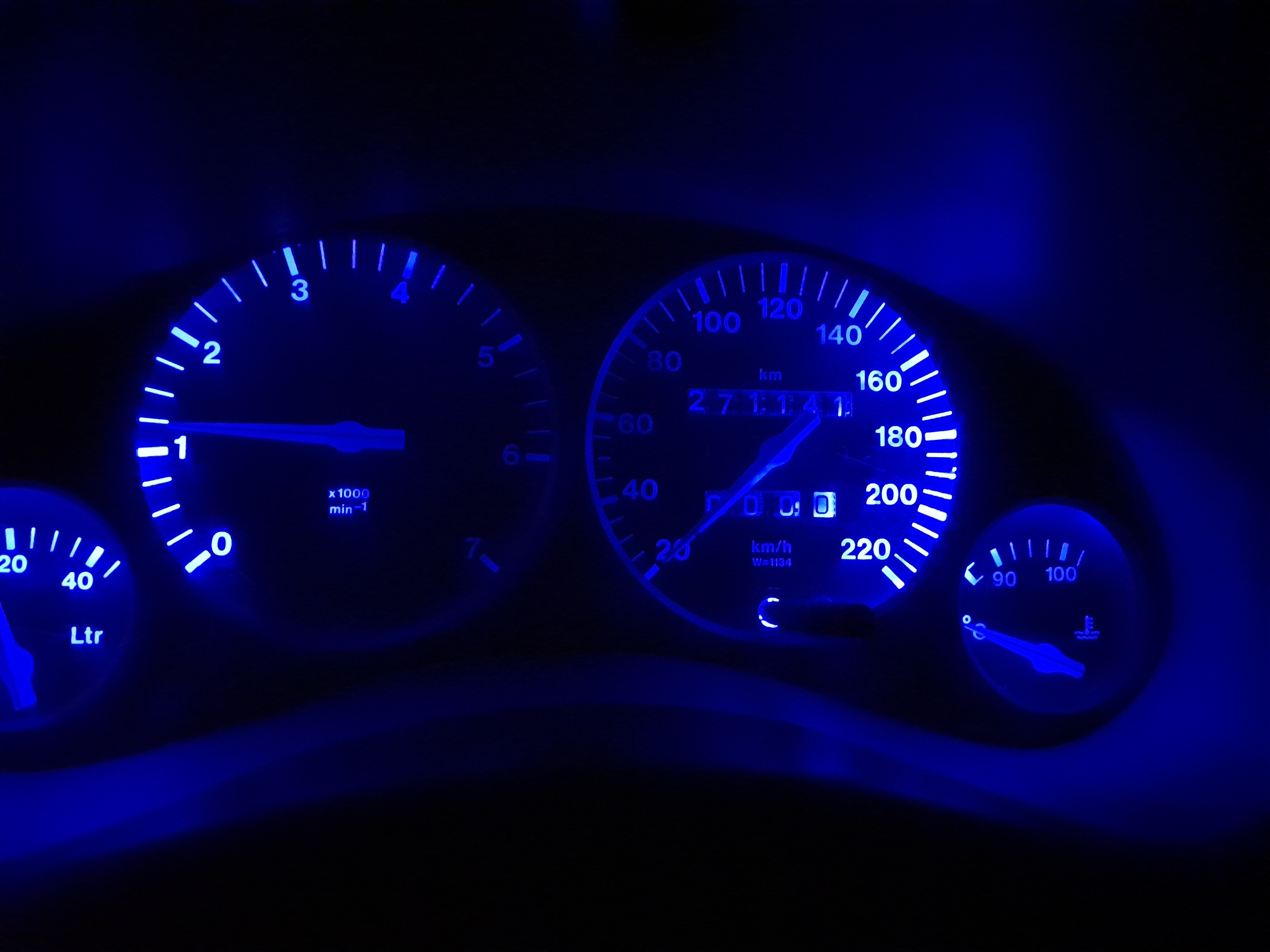

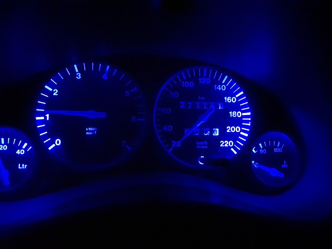

Buenas! Tengo un corsa mpfi GLS 98. Ya cambié todos los sensores( iac map tps B, temperatura sensor de oxigeno) cable de acelerador Mangueras de vacío etc. Y sigue con el problema del mal relenti en frío sube mucho las rpm, lo apagas y lo volvés a encender y por ahí se normaliza, pero hace lo mismo en temperatura normal. Osea en ciudad cuando pones neutro queda en 1100 1200 rpm. Solo quedaría hacer cableado nuevo (de costo elevado) y o cambiar cuerpo de aceleración.
