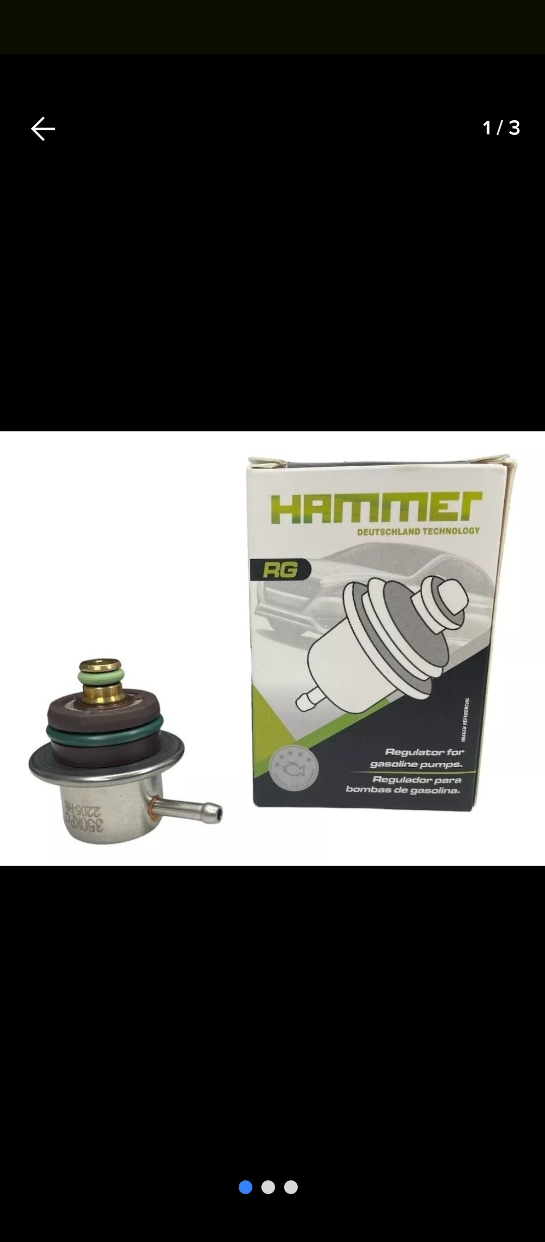

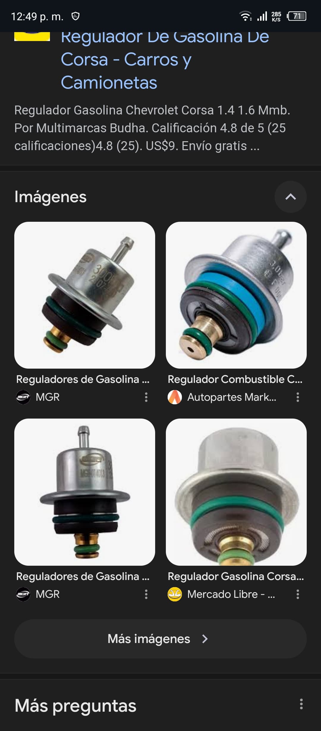

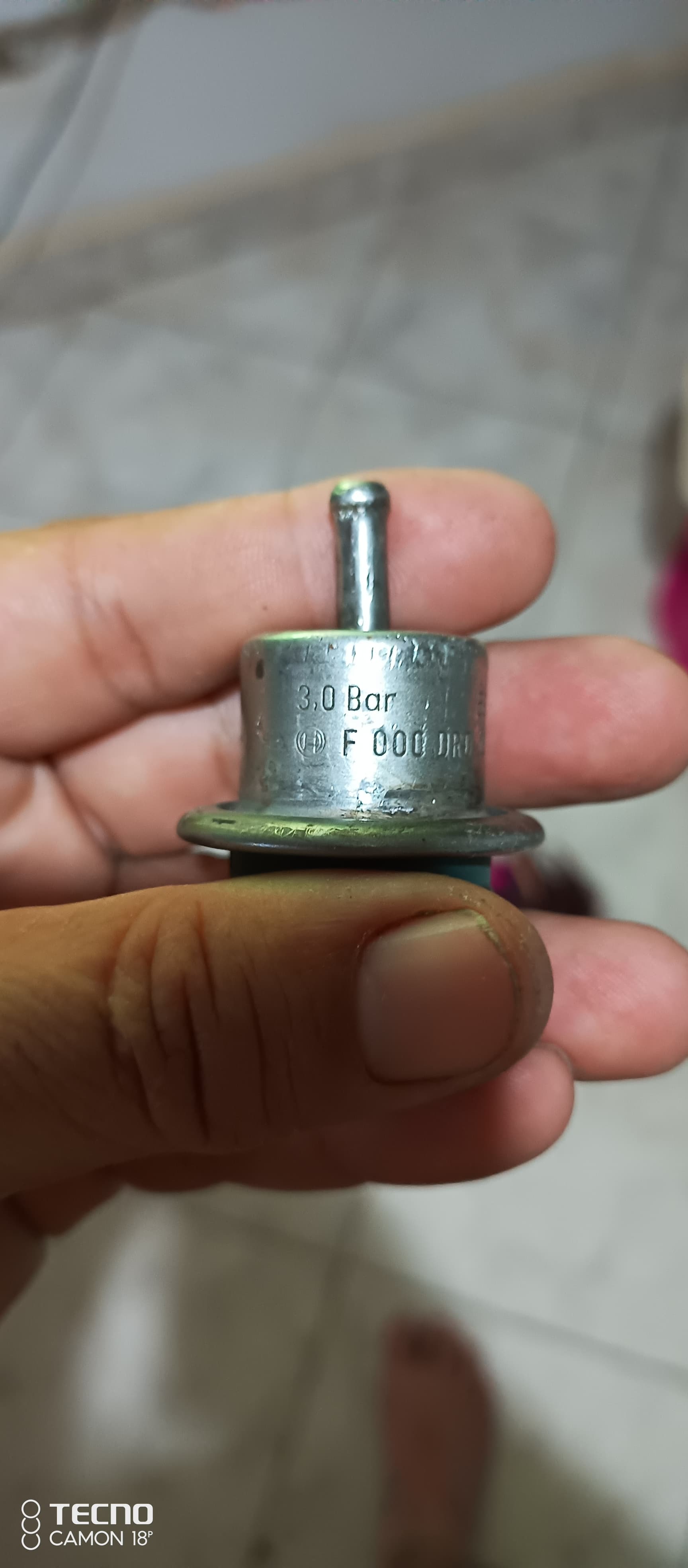

Esto en busca del regulador de gasolina. Cuales me recomiendan de las marcas existentes(2024)
E visto que es el mismo del fiesta y que también hay uno igual pero con el pico por un lado.

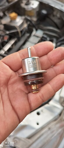

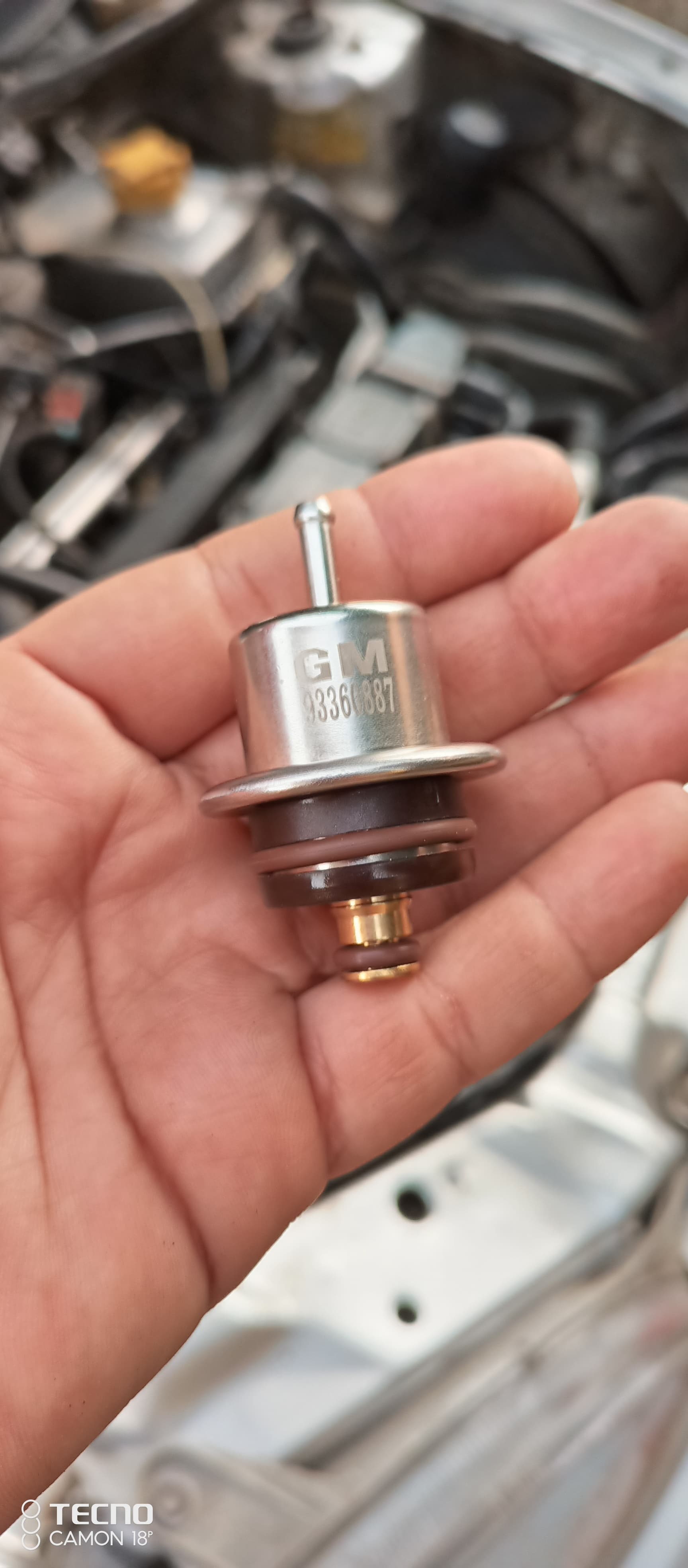

Yo cambié el mío como el de la última foto y fino
Y que marca usastes
EL REGULADOR GM korea
compré el GM koreano, lo que sea que escojas, debes llevarlo al sitio donde limpian los inyectores, ellos tienen una máquina alli que prueba si mantiene la presión de entrada y salida, esto lo digo porque justo el Sr del establecimiento me dijo que a penas lo comprara se lo llevara, en efecto el primero que me vendieron estaba malo, el segundo que cambiaron, con ánimo de derrota si estaba bueno. de no ser por ese señor, hubiese montado un repuesto malo y entramos en el espiral de “yo lo cambie y no descubren la falla”
Bueno compre el GM coreano en 15$ trabaja en 40psi y mantiene la presión. (Yo tengo manómetros)

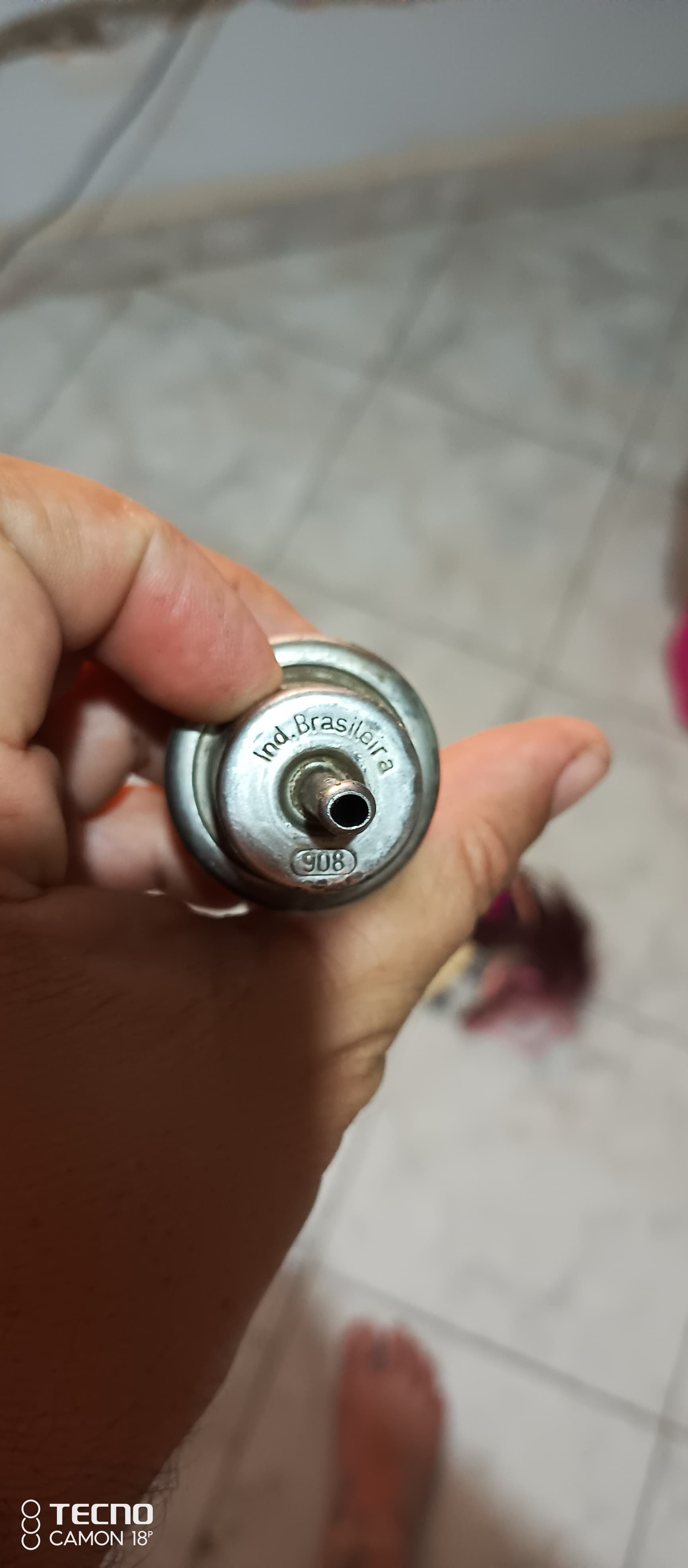

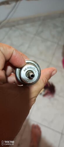

Y este e que quite parece el original del speed 2005l
