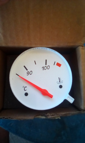

se pudiese decir que el llegar el indicador a casi la mitad del medidor de temperatura sería recalentare el vehículo…?
D_NQ_NP_617062-MLV44686298117_012021-O
esto pregunto por el motivo reciente ocurrido… donde el indicador llegaba casi a la mitad pero en tiempo corto bajaba a 92 aprox. lo que me extrañó es que aumentaba mas era rodando a baja velocidad por estar en una medio tranca. ya luego rodando a unos 80 kph si bajó a 90 y se mantuvo.
Esa temperatura a la mitad no es para nada en lo absoluto recalentamiento, ese sistema de refrigeración tienes que revisarlo, no comentas si le haz hecho la limpieza o mantenimiento al sistema
Si… estuve revisando, al encender el motor (frio), al acelerar se puede observar que sale agua por la manguera pequeña que va al envase … se escucha un leve sonido como de lata a nivel de la bomba de agua pero no es constante… adicional se observa mancha de refrigerante seco en un lado - esquina de arriba del radiador el cual ya había sido reparado… también se observa que donde conectan las mangueras y tapones hay como humedad …
ya por lo visto ese radiador no da mas… mejor reemplazo…
