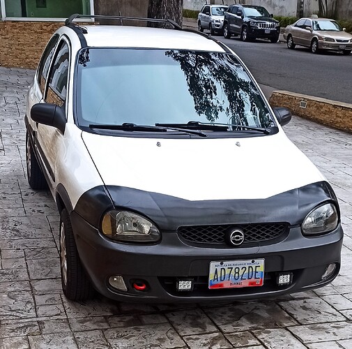

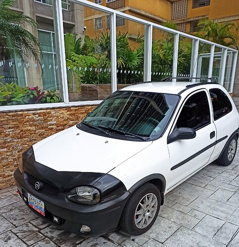

No no no, es que tu si le pusiste amor, y dolares… No, yo solo quiero darle una potencia un poco por encima de lo normal en un 1.4, quizás hacerle latoneria y pintura, y meterle mano a las luces y la parte visual, soy mas de tuning visual que mecanico…
Esta es bello ese carrito :0
Ya se para pasarle callado y disimuladamente si acelerar por un lado
