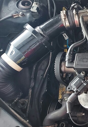

Tal vez por este comentario muchos me caerán encima pero verdaderamente al menos acá en Merida se siente diferencia con filtro cónico y su intake de 3 pulgadas, buscar la forma que respire solo aire frío se siente mejor y gasta menos.
Colócale bobinas independientes de silverado, filtro conico, bujías de Iridium o platino, no le cambies los inyectores
