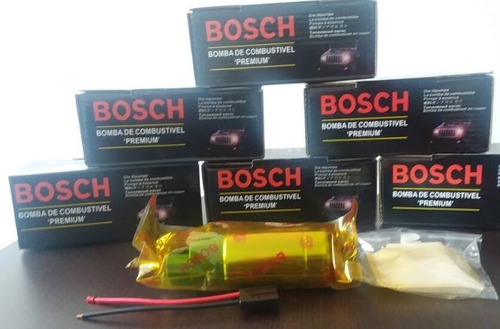

La pregunta es sencilla que marca de pila de gasolina recomiendan, o cual creen que resulta mejor entre la Bosch, Acdelco y Nppn.
Se me dañó la mía y quiero montarle una que me salga mas o menos buena y dure algo mas que la ultima que coloqué.
La ac delco que esta viniendo es koreana, es una basura. Compre 1 y duro 3 meses, y la otra cuando la monte ni siquiera mandaba.
Me la cambiaron a una bosch, pero de las buenas no esas imitaciones y hasta ahorita ya llevo un par de meses y fino, sin problemas.
Hermanito y como se, cual de las bosch es buena o es una imitación chimba, porque por mercadolibre hay mil publicaciones de esas pilas.
Yo compre esa misma, en la tienda de ellos y no he tenido problemas
Incluso cuando la compre salio en 8 o 9, asi que ya tiene su tiempo montada.
Gracias bro.
Vamos a ver que tal me va con esa.
Busca la delphi amigo, o la bosh que tiene la parte de arriba donde van las conexiones de verde no la negra. Yo me deje de necedades con la bomba, compre una de blazzer que no entra en el corsa, tuve que sacrificar el filtro (la base donde entra la pila) lo pique y adapte la bomba, esta bomba tiene retorno, se la condene con un tornillo, y le hice su conector de alimentación tengo tiempoooo con esa pila
