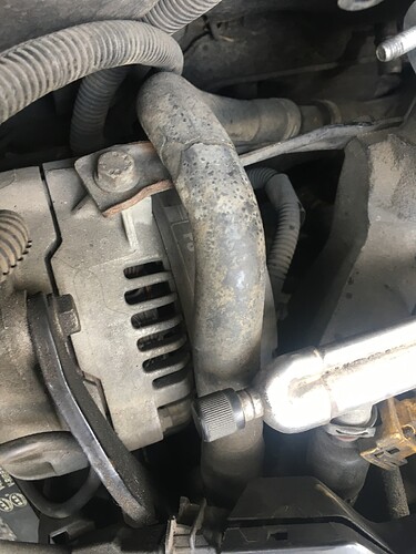

El carro tiene un goteo bien fastidioso por la parte de las mangueras que salen del bastón de plástico, específicamente en la T que conecta la manguera de calefacción (que descubro condenaron con un corcho al final de la manguera) y otra manguera que pasa por detrás del motor y gira por encima del alternador. Esta manguera esta bien tostada y desconozco la función si alguien del grupo me podría asesorar les agradecería mucho. Aquí van las imágenes.

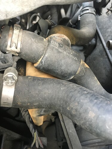

Imagen de la T de plástico, para la derecha va la calefacción y para arriba la manguera que desconozco
Buenas tardes, amigo @carlangas muchos compañeros eliminan esa manguera, la de la T al alternador y le colocan tapones de viton con abrazaderas en esas 2 salidas, también pudieras eliminar la T y solo colocarle una manguera desde el baston a la entrada encima del alternador nueva y existe esa manguera, la calefacción por lo menos en vnzla no hace falta, mi experiencia yo quité la T la manguera superior al alternador y le quite toda la calefacción y le coloque bastón de aluminio
Gracias José, sabes cuál es la función de esa manguera en cuestión? Dependiendo de su importancia puede que lo cambie por uno nuevo me da pavor condenar una toma necesaria para el flujo de agua dentro del motor.
No estoy familiarizado con ese esquema de mangueras xq cuando compre mi Corsa (usado) ya tenía la T eliminada.
Por diseño se emplea está configuración para permitir recirculación del refrigerante mientras el termostato esté cerrado; de no ser así, el agua se estancaría y produciría elevación acelerada de la temperatura del refrigerante en la cámara, no acorde a lo esperado. En mi Corsa está comunicada esta salida de la cámara al bastón para que recircule.
He visto muchos corsas que le eliminan esa entrada o manguera como tu dices es mejor dejarla por si se daña el termostato a dios motor si no estás con un ojo en la temperatura
