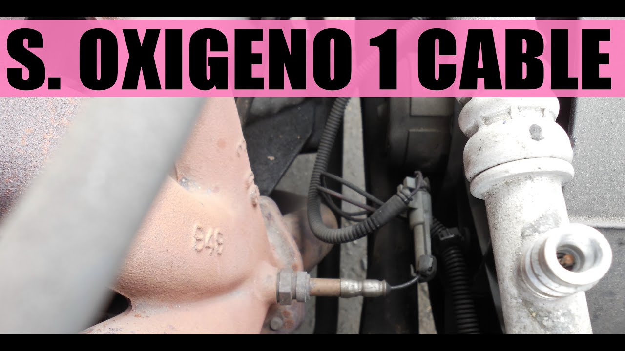

A mi me pasó en mi corsa se había dañado el sensor de oxígeno y tenia encendida la luz de check engine, la falla que da es que consume más gasolina de lo normal y el escape huele mucho a monóxido de carbono al estar dañando el sensor hace mala combustión
