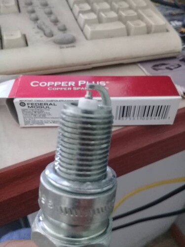

Buenas noches mi carro tiene bobinas independientes no se mucho d esto pero le compre bujías normales y solo me duro 3 semanas me las quemó cuales bujías me recomiendan?

Yo uso Splitfire de 4 puntas de iridium, también tengo las originales accedelco MR42xls originales y funcionan fino nada de marcas raras puedes usar bosch platino super buenas
Compré estás que me las recomendaron mucho esperemos le funcione porque las que tenía eran NGK brasileña y me duraron solo 3 semanas
Gracias mi pana. Lo dejaré así entonces si conectar ese cable. Y en cuanto a la duda de @Leonardo_J_Yanez pues yo tengo en mi Corsa bujías ACDelco originales R42xls desde diciembre y están funcionando de maravilla.
