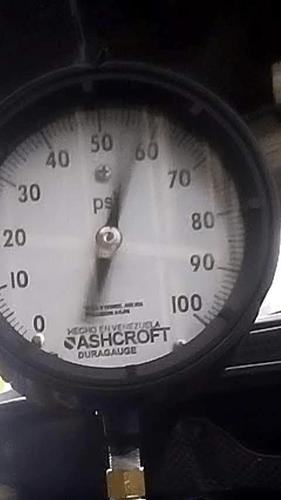

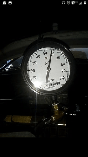

Buenas, la compresión esta bien, resulta que le realice la limpieza de los inyectores y mejoro mucho, incluso ando bastante bien por un rato pero luego volvió la falla de potencia con humo negro, le midieron la presión a la bomba y esta marco mas de 80 Lib, además que arrojo el código de falla 13, me comentan que la presión debería estar entre 55 y 60 lbs
La presión del sistema debe estar en 42psi, la bomba al bajarla debe mandar más de 60 psi para que trabaje bien, pero lo ideal sería 90 psi. está en valores, el codigo 13 es el sensor de oxígeno humo negro índica que es combustible lo que está quemando de más, me puedes dar los números de compresión que arrojo
