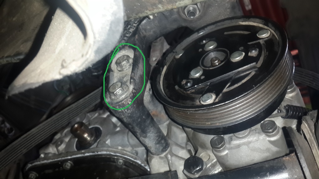

buenas noches amigos corseros, desde hace unos dias tengo un problema con estos tornillos
alguno conoce una forma sencilla de sacarlos? ya que por lo largo esos tornillos no salen tan fácil por que pegan con la carrocería

suelta esa base por encima teniendo un gato debajo del motor y que baje para que puedas soltar los tornillos es la manera más fácil, si tienes una llave de boca de 15 mm de ratche sale papita
