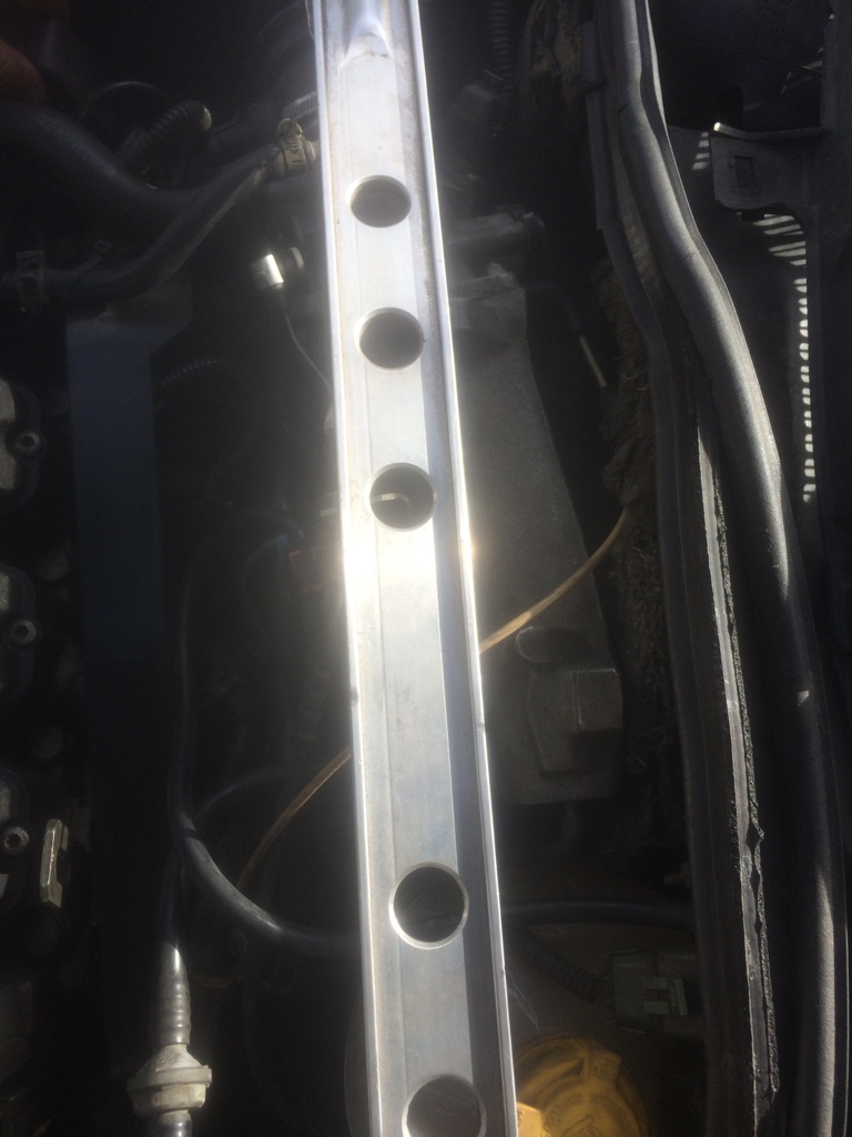

Hermanos otra consulta probé el carro horita lo prendo y le doy al gusanillo que tiene la flauta y el carro se apaga que será eso ? Falta de presión ? O algo más ? La pila esta nueva es bosh
esa manguera amarilla esta mal puesta , ella no va al sensor del caniter (sensor azul abajo del TB) ella va a la valvula de la calefacion que esta en la base del amortiguador izq
la manguera que esta pegada en un sensor arriba del envase de agua esta mal puesta amigo , esa manguera va al cuerpo de aceleracion…
aca tienes una imagen para que te guies mas o menos
tal cual dice el pana ahora pusiste mal la del sensor map ! (que esta al lado del envase del agua) la pusistes al canister y ella va por atras y abajo del TB …
y también la manguera amarilla tampoco va ahi , ahi va la manguera del sensor map
Qué tal amigos nuevamente yo jodiendolos, ante todo disculpen la ignorancia no pude hoy ponerme acomodar las mangueras por diligencias el pana tvang me estuvo ayudando por whatsapp pero perdí el hilo de todo con las diligencias aquí les coloco unas fotos casi q con manzanas para q me ayuden a organizar esos cables… Muchas gracias de ante mano disculpen la ladilla
