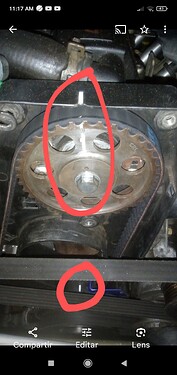

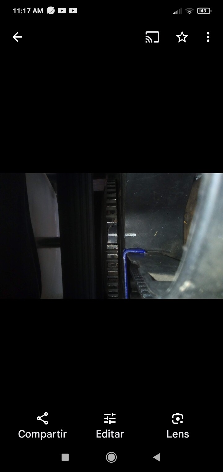

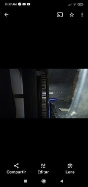

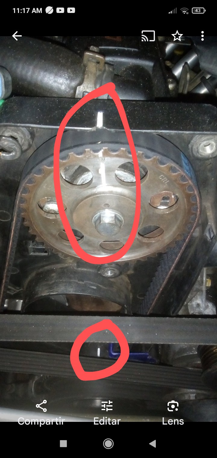

Verifica el tiempo de una manera sencilla y si te queda duda, lo haces revisar con el mecánico.
Pones la Polea dentada del árbol de leva en tiempo, entonces la cara lisa de los dientes del damper debe estar apuntando hacia arriba y al centro. Por supuesto la verificación debe hacerse con el piñón pequeño de abajo pero esta es una inspección de inicio que si el piñón y el damper no tienen juego ya te está diciendo de que el motor no ha perdido el tiempo.

Acá abajo la cara lisa de los dientes del Damper mirando hacia arriba y centrada.
