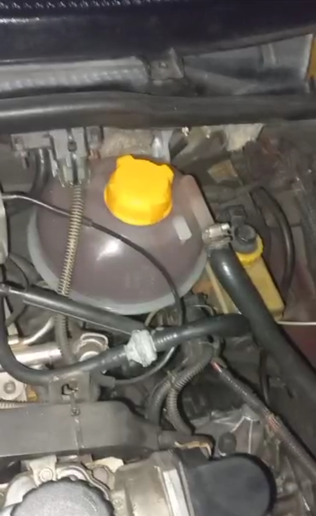

Hola buenos dias amigo una consulta tengo una falla cuando apago el carro el nivel del agua del envase sube y lo sigue llenando

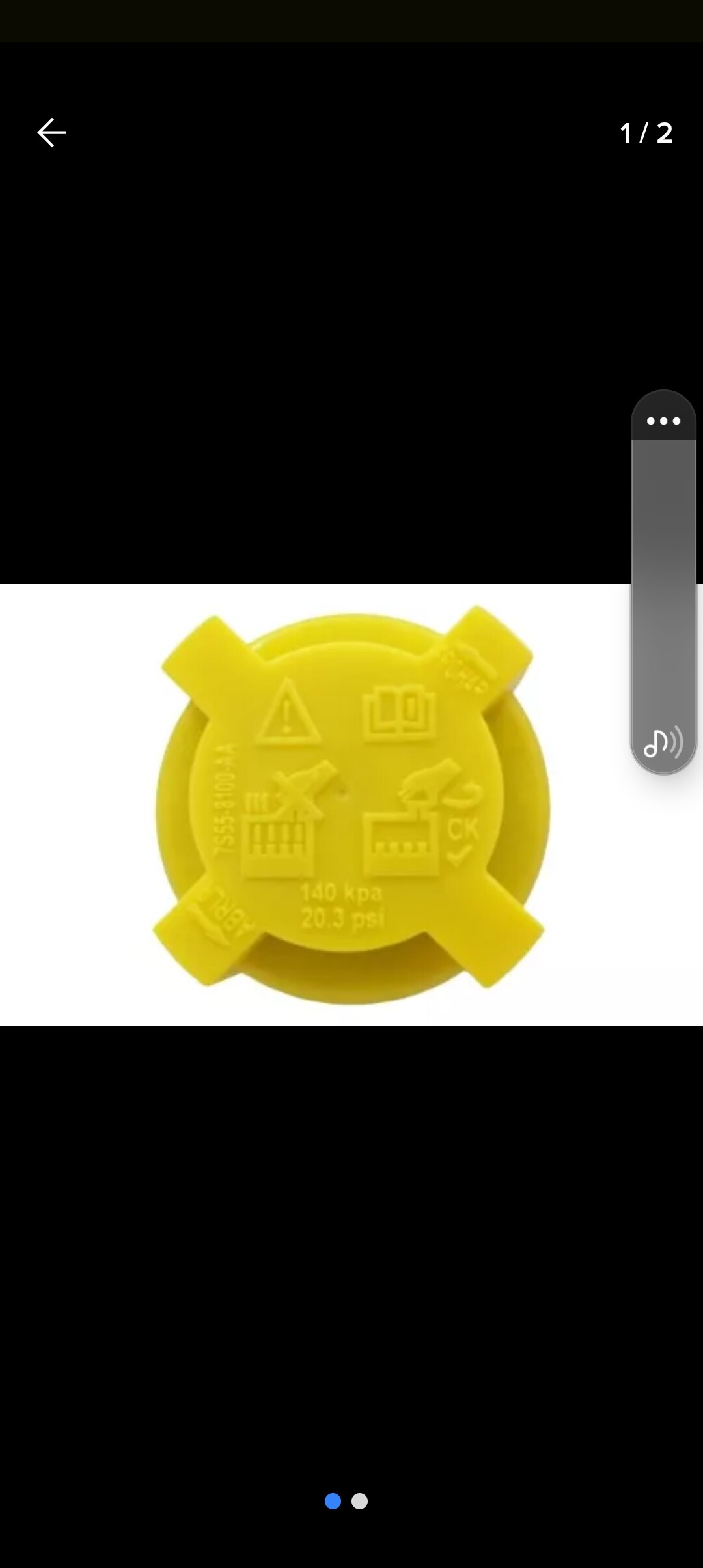

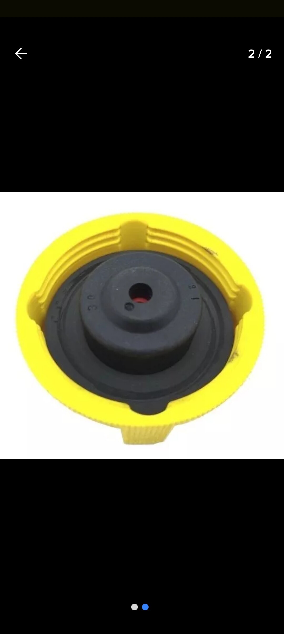

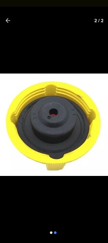

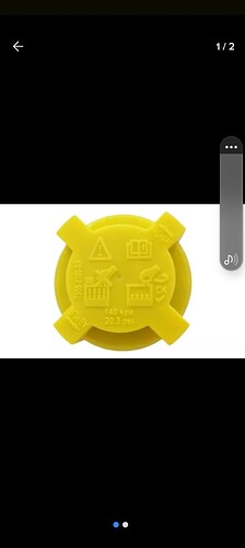

Tiene los electros nuevos , la valvula que enciende los electros nueva tapa y envases nuevo tambjen marca florio la temperatura al andar rodando fina donde tiene que estar pero al apagar hace esa falls como si tuviera aire con el agua lo llena pero no se bota el agua no se si tiene mucha agua el sistema
Pana eso es la tapa
yo este año llevo 3 incluida una florio, le puse una de ford ka fiesta etc y listo se resolvió
la marca florio en teoria es buena marca pero ni idea si las que llegan son originales
Voy a tener que cambiarla a ver mi pana debe ser que apagada no dispara el piston de la tapa y sigue metiendo agua
Voy a probar con esta mi pana fue la que compraste
prueba a ver que tal te va
Yo también anduve un tiempo con una de fiesta pero las tapas creo q es cuestión de suerte jaja
Es normal que suba hasta 3/4 del envase apagando el motor cuando se ha rodado mucho sin botar y también lo hace rodando pero no lo ves, las presiones suben más al apagar el motor tienes que colocar el refrigerante al nivel maximo del envase que es en toda la punta de la flecha si te pasas subes ahi donde esta la foto
