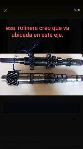

Buenas tardes grupo e tenido una falla con la caja sincronica de mi corsa 2001 y al desarmar la tapa donde reposa el aceite me he encontrado con varios plomos de algún rodamiento, cuando me decido a tumbar la caja veo que detrás de la guía del collarin va una rolinera y esta se destrozó por completo y no se cual es su medida o número, si alguien me puede ayudar lo agradezco.
Eso es super delicado, tienes que asegurarte de limpiar bien la caja para que no quede ningún pedazo de la rolinera dando vueltas.
Si, mi memoria me dice que ahí donde estás señalando es donde va la rolinera. Ahora, no tengo ni idea del modelo
Gracias amigo, si ya la limpie bien y saque los restos de la rolinera y bueno los engranajes están en buen estado gracias a Dios. También cambiaré las rolineras cónicas de la corona ya que la tengo desarmada haciendo mantenimiento.
Esperando que alguno del club me pueda ayudar con las medidas del rodamiento que necesito
buenas noches, tu rodamiento es este Rodamiento Caja corsa sincrónica
Medidas F213070.4 ina
te habia dado la del eje de mando por equivocacion
Buen día amigo Millan excelente gracias por el aporte.
