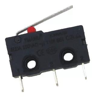

El interruptor del compresor está debajo de la perilla en el tablero, posiblemente está tan débil que se desconecta solo y esa acción que ejecutas no es lógica pero te funciona bueno, revisa el interruptor cuesta 3$

Perfecto amigó tiene una imagen o algo de como desarmar o donde va ubicado ese switch eso pude hacer que le llegue corriente débil al compresor y no sea estable
En san Youtube consigues como desarmar la consola de aire es superfácil pero delicado el trabajo
Perfecto amigo el problema que tenía era el switch del compresor en el ramal original estaba partido el cable dentro del switch se le cambió y fino quedó super bien
