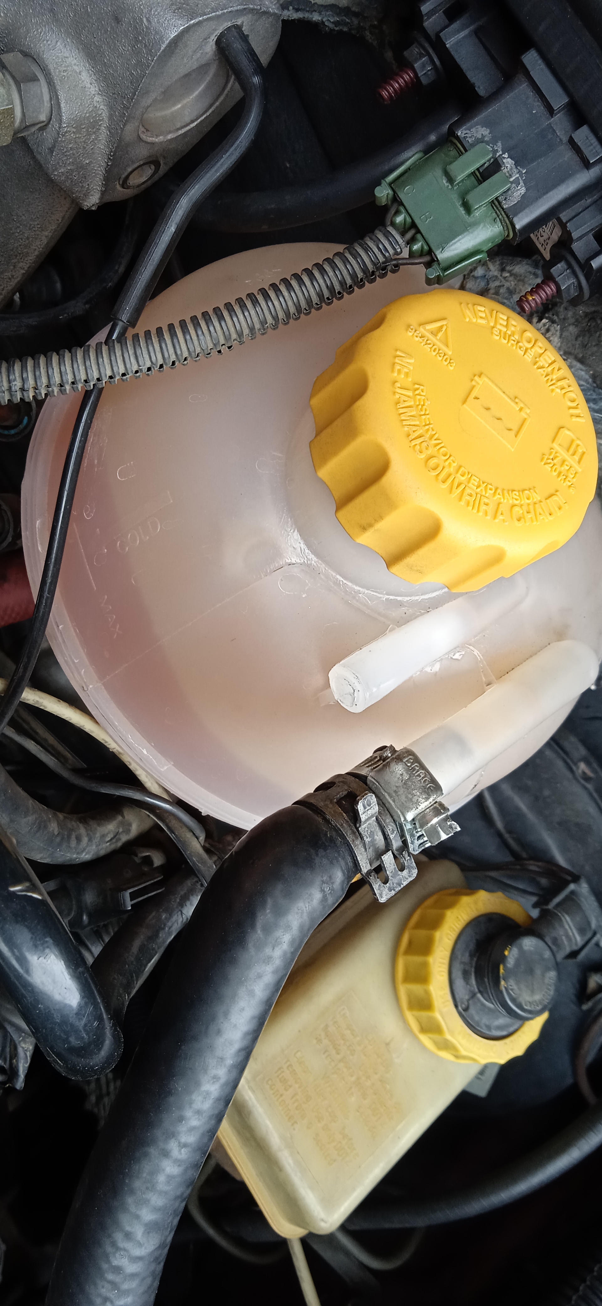

Perfecto mi pana voy hacer el intento al llegar y apagar el carro mira como me hace el envase de agua sigue pasando agua lo que pasa que no me deja subir el vídeo en la página sigue pasando agua y sube del nivel norma 16036404599843998872891223996428
Adjunto la foto donde subío el nivel del agua tiene termostato nuevo

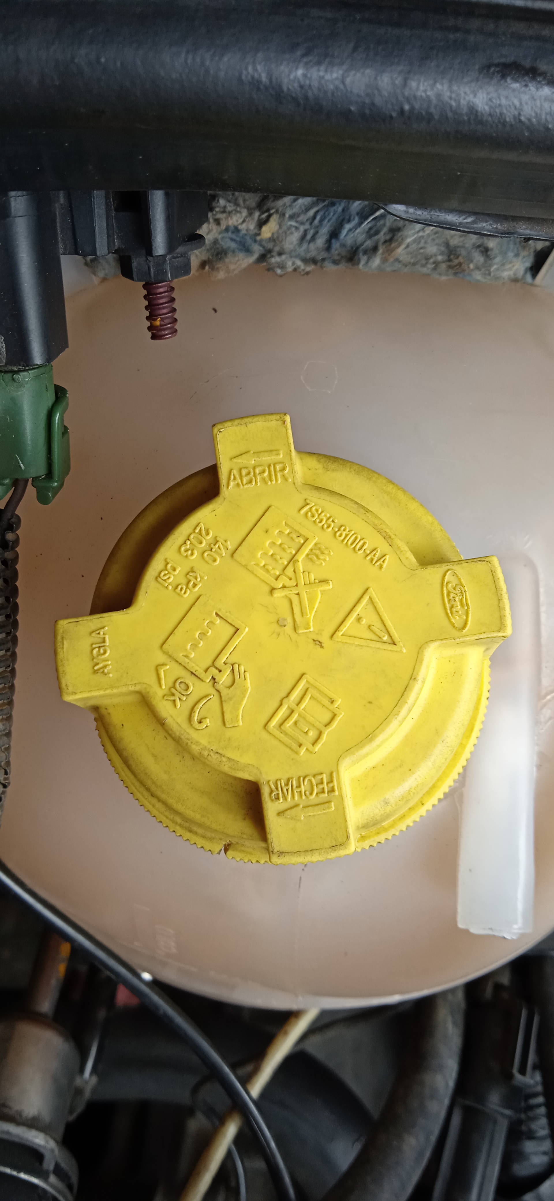

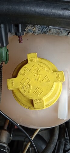

Le cambié la tapa mi pana por esta
No estoy muy seguro, pero me parece que la adecuada es la de 17 Psi.
Yo tengo en mi carro la original aún, pero no dice cuánto es la presión y luego de hacerle el mantenimiento hace como dos años trabaja sin problema.

Un problema de burbujeo se debe revisar, aparte de la tapa, y con detenimiento todo el sistema de refrigeración a ver si detectas algún pérdida y si es pequeña pues cuesta más, como es lógico.
Cuando se usa refrigerante, este deja un rastro del color del refrigerante que ayuda a detectar la fuente de la pérdida.
Sitios algo complicados por el acceso para poder detectar y donde hay que meter bien el ojo:
Por la bomba de agua.
Por la manguera que recircula desde cámara hacia tubo bastón.
Tubo bastón.
Colmena de radiador.
Junta del termostato.
Parte posterior del reservorio de agua.
Éxito y nos comentas
