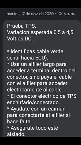

Pensaría que es TPS, pero como lo cambiaste, puede ser su conector con falso contacto que pudiera agregar resistencia y variar la referencia a la ECU.
