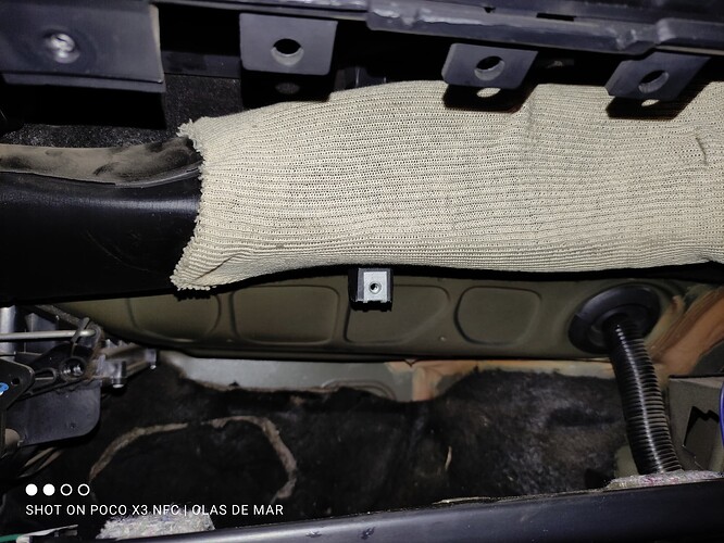

Amigos, me presento soy Alez de Chile, tengo un corsa swing Classic 2008 Brasilero y de la nada dejó de funcionar la primera velocidad del electro. Busqué los relay del detrás de la guantera como.muestranmuchos tutoriales, pero no encontré nada. Algúna idea donde puede estar o si funciona con otro sistema. En la caja de fusibles no hay relay.

Hola José, arriba indico que no estan donde está la guantera, ya que desarmé y no están. Hay un documento que aevierte la posibilidad que estén sobre la fusilera o en el motor (no es el caso).
Explica la foto porfavor o no entendi
@Jose_Millan
Anexo la foto que envió @Alex2008 , y realmente no están allí.

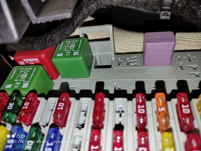

Después de medir con un tester todos los Relay el único que me.dió problemas fué el Relay de color rojo. Probaré que pasa al cambiarlo.
Hola Álex.
Relé ROJO ??, Posiblemente no sea y dudo que los códigos de colores ampliamente difundidos hayan cambiado, salvo que ese relé haya sido reemplazado antes y colocaron ese de color Rojo.
Qué dice el manual del usuario de los relés en la fusiblera ??
