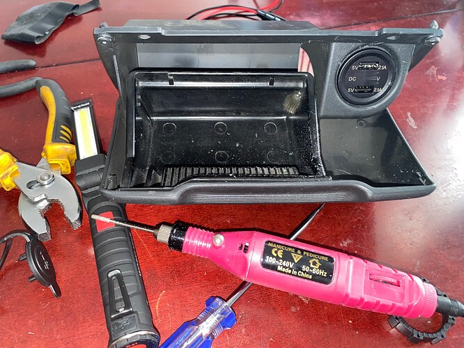

Él corsa sigue parado sin moverlo por varias razones. Pero hoy le hice el primer de los muchos detallaros que tengo pensado en hacerle dejo fotos y me comentan que les parece

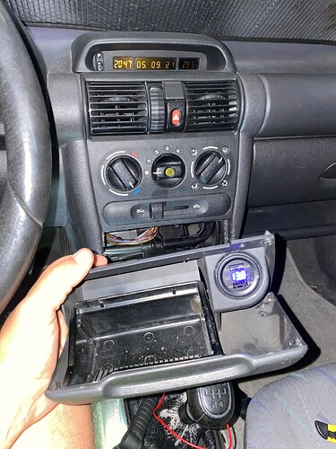

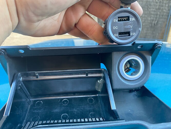

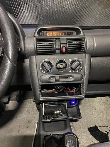

Así quedó instalado el medidor de voltaje de la batería y a la vez un cargador doble de 5V 2.1 amp para celulares o cualquier dispositivo, trabajo fácil y muy práctico.

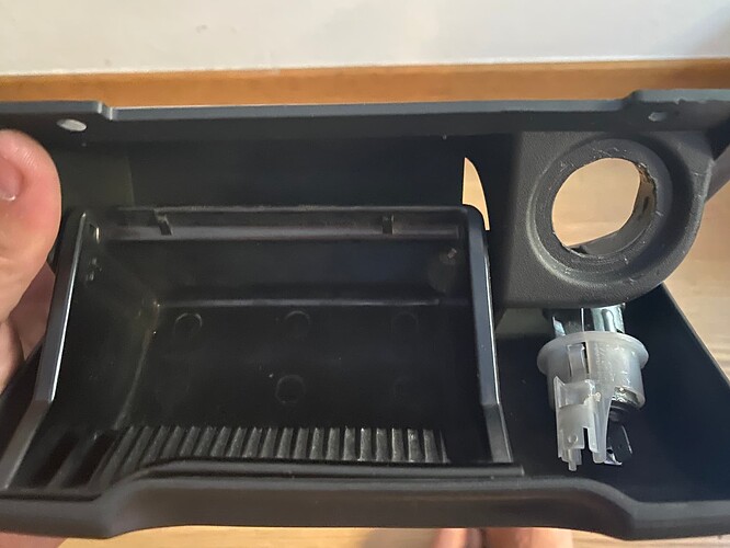

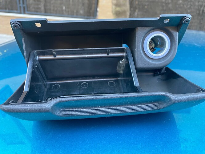

Eliminando el encendedor de cigarros ya que no fumo y en mi carro tampoco se fuma :prohibited: :joy::rofl:

Se puede colocar en cualquier parte del tablero abriendo un hueco curioso para que quede bonito
Chamo me gusta el reloj, lo he visto pero no sé si se le pueda adaptar al 2002, y te quedó fino mi pana. Ahora de seguro le quitas los bombillos y le metes led
Si no puede por cualquier cosa adaptarlo a tu modelo puedes abrir un hueco y lo adaptas donde mejor te parezca y quede bonito, poco a poco voy metiéndole porque aquí con las normativas son muy jodidos
