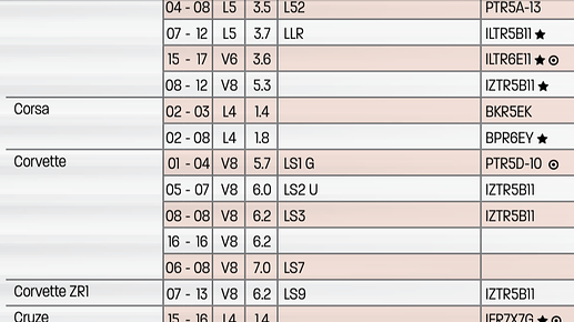

@Miguel_Enrique_Marti , @Jose_Millan
Allí está el catálogo NGK
