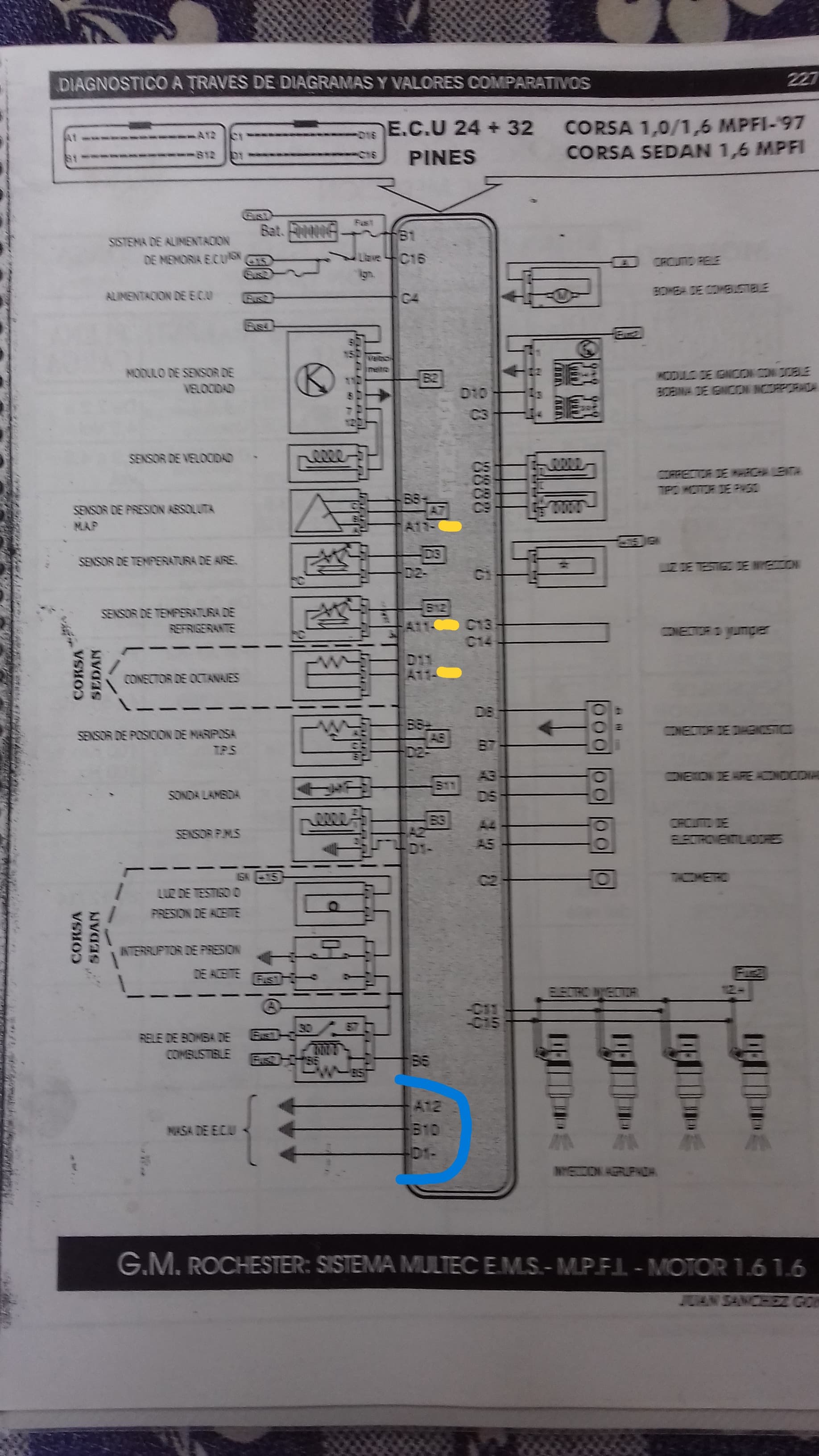

PIN A11: que significa tierra controlada, MAP, ,ECT, y SENSOR OCTANAJE?
si verificas este plano el Pin A11, lo controla la ECU lo vas a ver en varios puntos, las masas que entran desde la bateria negativo son A12, B10, D1, revisa las masas primero en los pines de los conectores de la ECu y ramal
Estas tomas a tierra aseguran que los sensores mantengan el mismo potencial de tierra que la ECU, evitando así la detección de valores de voltaje erróneos. Esto es crucial para la precisión de las lecturas de los sensores.
De verdad xq tengo un sensor Map que me arroja voltaje alto. Mañana vamos a a bajar el ramal para verificarlo
