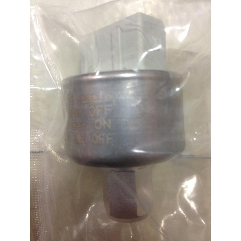

El sistema del Corsa tiene dos válvulas presostáticas para controlar apagado y encendido. El detalle es que ahorita no recuerdo exactamente cuál hace qué.
Una es como así
Y está por debajo del radiador, cerca del compresor, por la línea del aire acondicionado que pasa por debajo del carro.

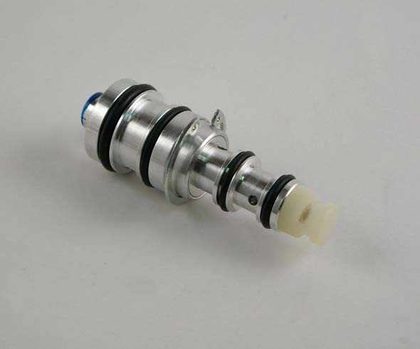

Hay otra dentro del compresor que es así
Si mi lógica no me falla, la que debería mandar a apagar el sistema cuando ha habido demasiada presión es la segunda, esa se ve relativamente fácil ya que usualmente le ponen un punto de color llamativo, verde, azul, etc.
si va, dejame ver eso por que de verdad no he visto nada parecifo en mi corsa como la primera foto y la segunda foto voy a detallar si le veo algun color marcando la pieza, el mio es 2002 no se si influye en algo.
Gracias
por lo que veo en ml buscando la que me dijiste es para corsa del 97 al 99 ( https://articulo.mercadolibre.com.ve/MLV-515743614-valvula-presostatica-de-alta-presion-corsa-1997-1999--_JM ) y tambien vi que la de mi carro la Valvula Presostatica De Alta es la que va en el filto secante como lo indica el vendedor (https://articulo.mercadolibre.com.ve/MLV-506158868-valvula-presostatica-de-alta-de-corsa-25-millones-_JM ), ahora bien no se si esa es la que controla el encendido y apagado del compresor o controla los electros y el minimo.
