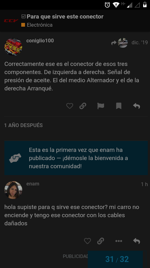

Correctamente ese es el conector de esos tres componentes. De izquierda a derecha. Señal de presión de aceite. El del medio Alternador y el de la derecha Arranqué.
hola supiste para q sirve ese conector? mi carro no enciende y tengo ese conector con los cables dañados

La respuesta está allí mismo, igual debe ser verificado el cable hasta cada componente para ir seguro.

Ese es el conector más fácil de arreglar como dice @Nino_Rafael, 3 cables del conector sensor de presión de aceite no influye en el arranque, el cable del alternador y el cable del conmutador de encendido en el switch al automático del arranque verifica eso y verás enciende
Saludos como dicen aquí , presión d aceite sin ese cable lo único es q no encenderá el testigo d la bomba d aceite cuando t falle , alternador sin ese cables no sabrás si el alternador está fallando sin estos 2 cables en uso el carro podrá andar , pero son necesarios y por último el d arranque sin ese no podrás encender el carro a menos q sea sincrónico y lo empujes , si no puedes comprar el Conector y necesita el carro haga un puente con otro cable y una el del arranqué mientras resuelva
Si ese cable que va al Alternador, No está conectado, entonces No trabaja el circuito de excitación del campo (Excitatriz) del alternador y en consecuencia No va a mandar carga a la batería.
El foquito o luz de batería del tablero también forma parte del circuito de excitación del campo del alternador, por tal motivo siempre al pasar el switch a ignición antes de dar arranque, debe encender la luz de batería junto con las otras luces testigos de advertencia.
