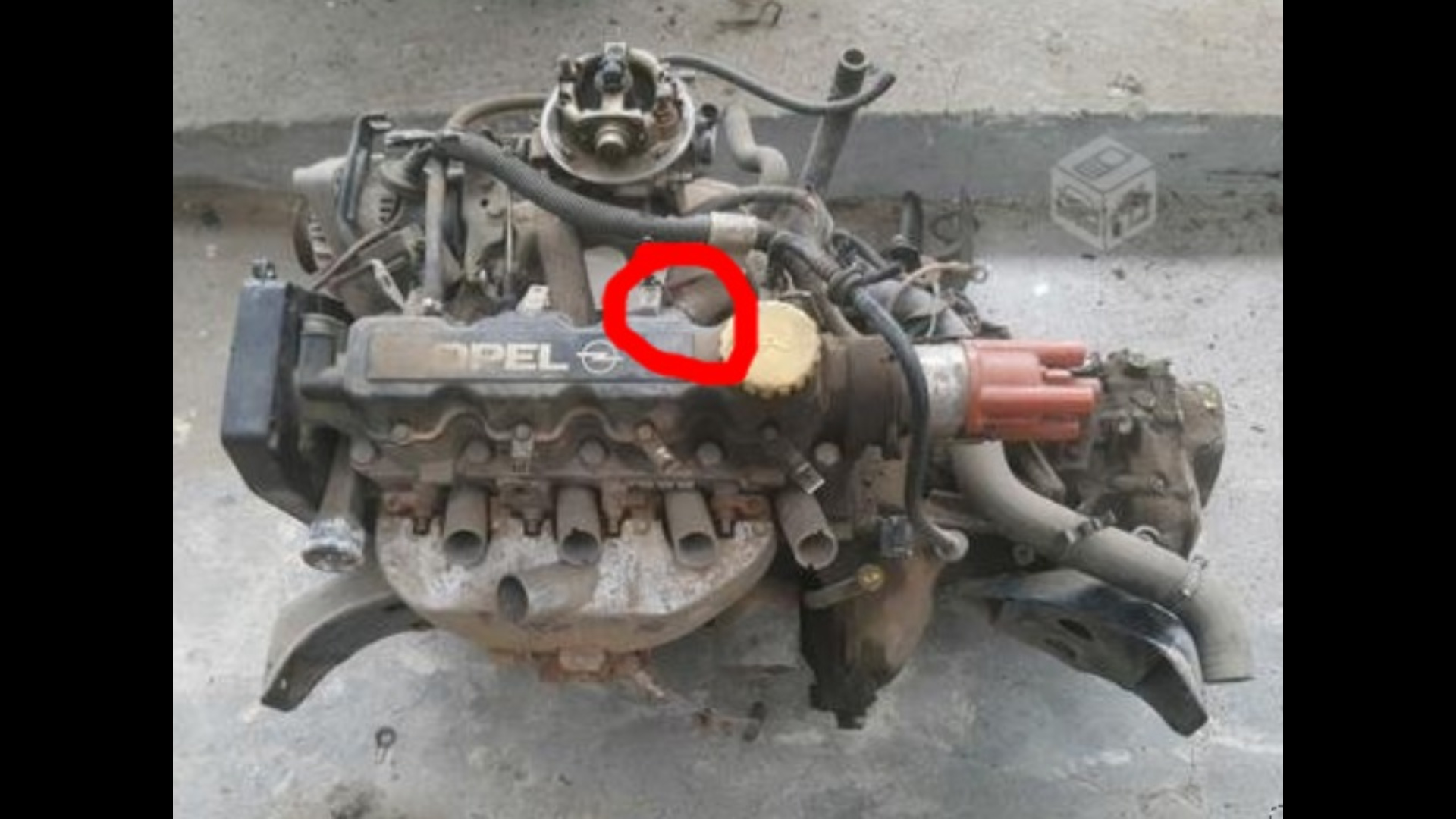

Hola, quisiera saber que función cumple la manguera resaltada en la foto debido a que encontré una grieta en la misma y no he encontrado información de su función ni como es el procedimiento para reemplazarla, gracias

Esa manguera es la de retorno de aceite del tapaválvulas al carter. Lo puedes pedir como el codo de gases del Corsa, creo que también es igual al del Aveo
