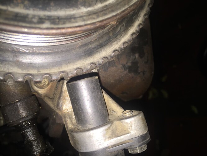

El problema en tal caso debería estar en el tiempo, sería cuestión también de revisar el sensor de cigueñal que no este muy separado, o que tenga restos de la correa vieja y no deje hacer buena lectura? Y de todas formas revisar de nuevo el tiempo, se han visto casos que el damper se afloja.
Es válido de que CPK esté separado y la señal sea errática toda un solo pistón no y el 1, mi diagnóstico para mi seria, árbol de leva partido
Buen día amigos le verifique la leva y hace el trabajo , le hice la prueba del clip y dio el código 12 , hay compresión tenía uno bobina nueva guardada y la coloqué ya que la que tenía estaba instalada desde el año 2006 traje a un amigo mecánico para que verificara el tiempo del carro y está bien yo a tratar de enviar una foto del sensor de cigüeñal para que vean la distancia
