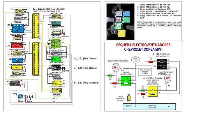

tengo mi corsa con aire digamos meses puesto en pasado con fallas como orrin que fugan gas aceite cambio de evaporador tuberías rotas manguera etc poco a poco las solucione hasta la temperatura de carro me anda a unos 95 estacionado después de una hora enfría bello todo lo e echo yo. y la verdad aprendí demasiado cosa que e puesto en práctica con otros corseros de mi localidad Barcelona al enseñarle fallas o simplemente poner el aire acondicionado
bueno en fin el tema por el que les escribo es por qué mi carro al accionar la perilla de aire no se acelera aveces lo hace pero aveces no espero darme a entender.
yo en la parte eléctrica no sé mucho pero con los diagramas me defiendo y otras cosas que están en este grupo
primero antes quiero decirle que el cableado no lo coloque original
lo coloque de la perilla lleva un micro suiche que note que aceleraba el motor bueno le coloque un relé y bueno lo alimente y saqué su salida hacia el compresor bueno hay todo bien el compresor acciona pero no m acelera el motor entonces hay lo accionó lo dejo así y el motor empieza a temblar por la carga del compresor pero si le doy un cholaso empareja y queda a mil revoluciones si no lo acelero queda a 900 corcoveando
bueno les cuento que e echo
cambie TPS está son cosas que tengo en mi casa desde hace años
cambie Iac sensor de cigüeñal pensando que podía ser no lo sé
revise en este foro que tiene que llegarme un voltaje de 12 v al d 5 y si lo hace creo que fue blefar no recuerdo el nombre que decía que si le alimentas 12 v directo la ecu debe reaccionar acelerando y mi ECU no lo hace trate de ponerlo original pero hay si no tengo el conocimiento como por ejemplo se que el a 3 es el a corte del compresor junto con el d 5 pero pienso que de la ecu debería salir un cable para el accionamiento del relé
también revise los relé de la guantera y están bien todo ya que
revisando con un panita que tiene un corsa intercambiamos y así descartando
primero la ecu mía l colocamos en el carro de el resultando todo normal reacciona y acelera bien solo al accionar la perilla
los relé debajo la guantera también los intercambiamos y están perfectos
sé que el tema es largo pero quería darme entender si tienen alguna duda pregunte me lo que quiero es que el carro al accionar la perilla se acelere
de compresor tengo un v5 que era de un Optra pero no hay diferencia entre ese y el que le saque del corsa mismo tamaño y todo y la pistonera era igual
agradecido me despido

Buenas tardes, si no tienes conocimientos como trabaja la ecu no inventes, la ecu está energizada al accionar el switch, no hace falta alimentarla adicionalmente más bien te recomiendo hacerle el Big 3, si le hiciste un trabajo de refrigeración de seguro tienes sobrepresión o los valores de gas 134A no son los correctos y eso influye muchísimo en la aceleración

Estimado buen día, leyendo el post me pareció ver que el sistema no está pasando por la ECU. Es decir que la computadora no sabe que estás accionando el a/c por lo que no te acelera el carro automáticamente.
Verás al solo halar la perilla el carro automáticamente se acelera. Pero esa información es dada por la ECU. Debes revisar el cableado hay un conector que hace esa función si mal no recuerdo es el que va en el compresor.
saludos hermano. si esta llegando a la ecu por el dable d5 un positivo que al accionar la perilla llega sus 12v pero la ecu no responde acelerando ley en otro pos que metiendole 12 v a el d5 ecu. deberia acelerar de inmediato. lo cual podria decir que mi ecu no esta muy buena, en estos dias me van a traer otra ecu para ver

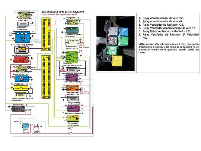

si mano ayer me puse a ver que en la valvuvla presostatica hay 4 pines 2 pines que dan coninuidad es decir al haber presion en el sistema da continuidad y eso es para que el compresor accione. y si entiendo que es un sistema se procteccion para que cuando no alla gas el compresor no arranque en un momento voy a subir unos diagramas por el cual me estoy guiando

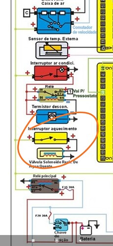

muchachos pregunto dónde se encontrará este aparato que estoy resaltando veo que después pasa a una válvula supongo que es la válvula Iac
Ese es de calefacción, creo que es la perilla cuando la colocas en roja… por lo general no he visto carros aquí en Venezuela usando calefacción
esa valvula te aseguro que no esta en tu motor
listo hermanos ya pude resolver el problema algo difícil de explicar pero me daré medio entender prácticamente la respuesta están en todas la imágenes q le mandé el cableado. pero yo simplemente busque el relé de carga del compresor que se encuentra en la ficilera lo ancle simplemente el positivo de señal y listo al accionar la perilla espera 1 segúnd más o menos y acelera el carro solito y engancha el compresor medio expliqué si alguien tiene este mismo problema le explicó bien saludos
