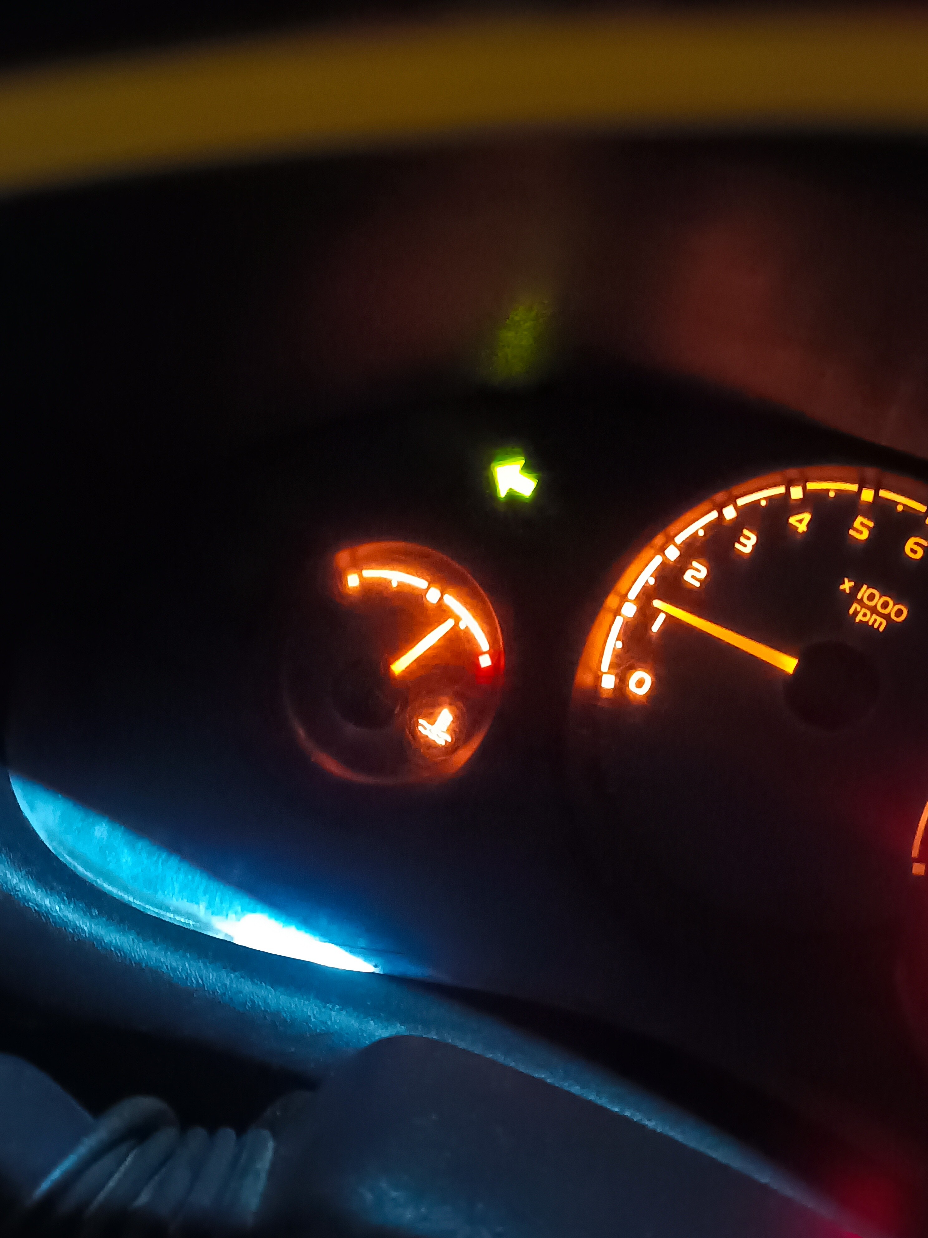

Eso me carga loco también porque cuando enciendo el aire acondicionado (no prenden los electro como comenté ) y cuando funcionan los electros en la velocidad alta el carro sube la temperatura, supongo que es porque no encienden a en el momento que es y encienden tarde.
Muy caliente !!!.
Yo tengo un 2004 y tengo este mismo tablero, realmente está caliente.

Tal como mencionas el compañero Niño, su temperatura está demasiada alta para el funcionamiento de los electroventiladores.
Antes de meter mano le explicó la ruta de funcionamiento de los electroventiladores.
Acordé a la imágen que comparte, se puede señalar que su problema no es del sistema del A/A sino del sistema de funcionamiento normal (sin aire).

Acorde a su imagen si le funciona las velocidades altas, los 2 electroventiladores y el sensor de temperatura a 105°C.
Pero no se activan a los 90-95°C.
Eso quiere decir que el ventilador #1 no está recibiendo tierra, la cuál se da cuando llega al ventilador #2, sin embargo no le está llegando energía al ventilador #2.
Por conclusión mi diagnóstico sería que tiene el relevador conmutador “negro” dañado (puede que esté trabado - activado lo cual le permite tener velocidad alta).
