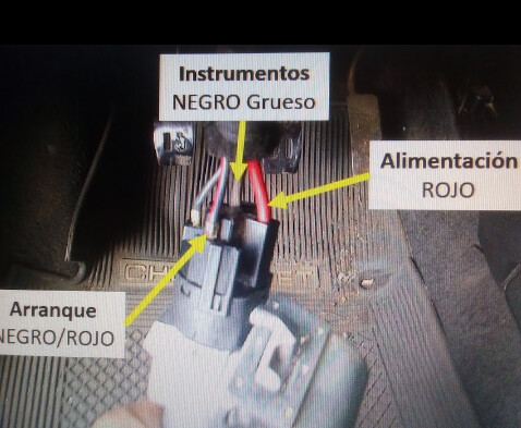

Mide voltaje entre el contacto del automático del arranque y tierra cuando le das al switch para encender. Si no hay voltaje entonces ve al conmutador de switchera y verifica voltaje de alimentación y voltaje en cable identificado Arranque al darle encender, ver imagen.

Colocó un puente entre el cable de alimentación (rojo) y el arranque (Negro/Rojo).
