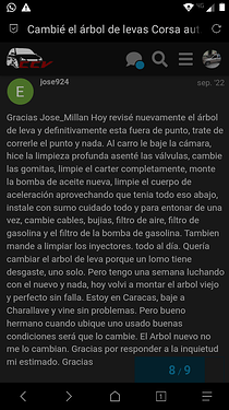

https://clubcorsavenezuela.com/t/no-enciende-carro-despues-de-cambiar-la-leva/24378/7
Amigo Nino probé la leva en otro carro por las dudas q me genera y prendió bien en el otro carro salí de la duda q la leva está bien
