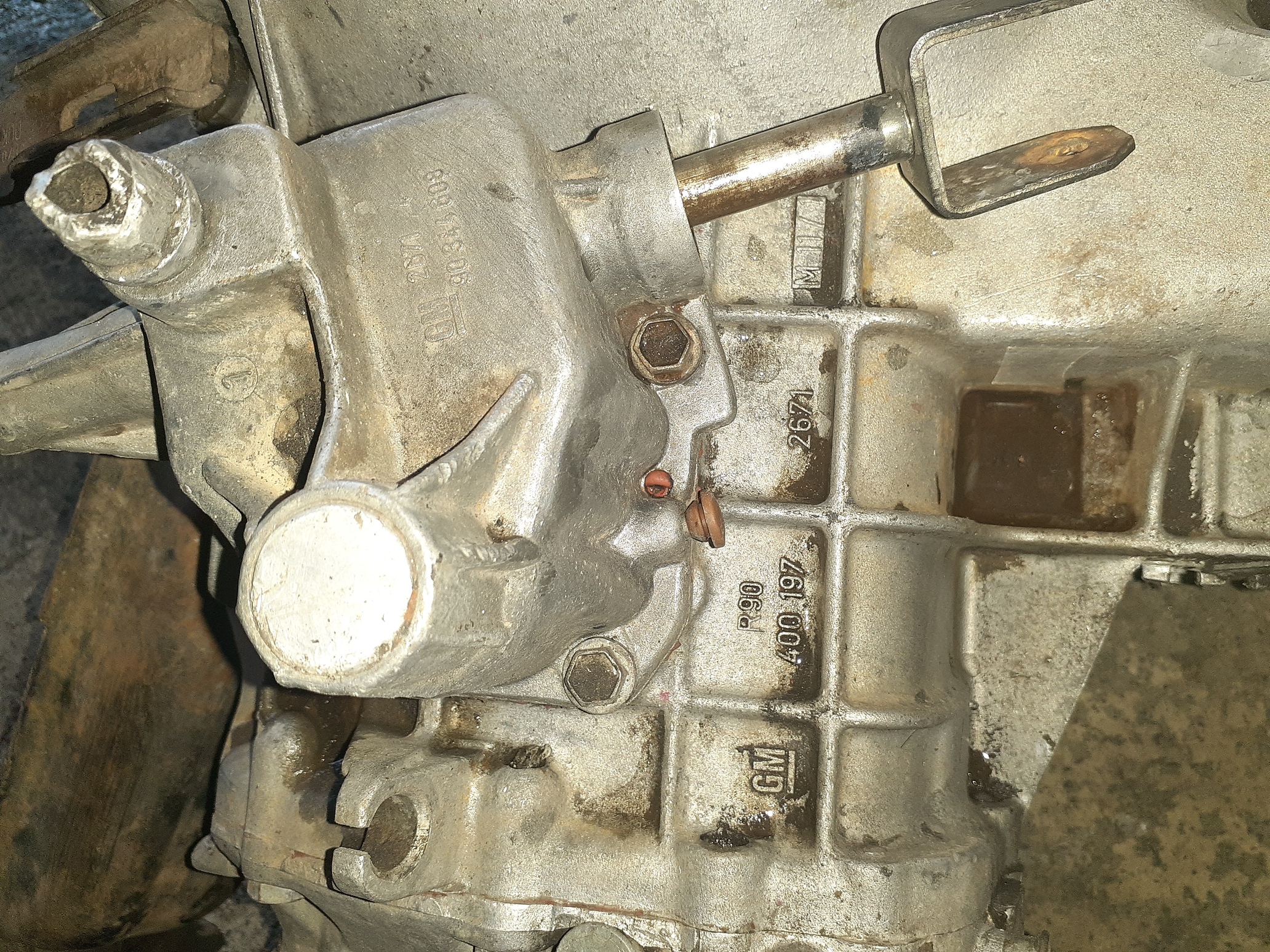

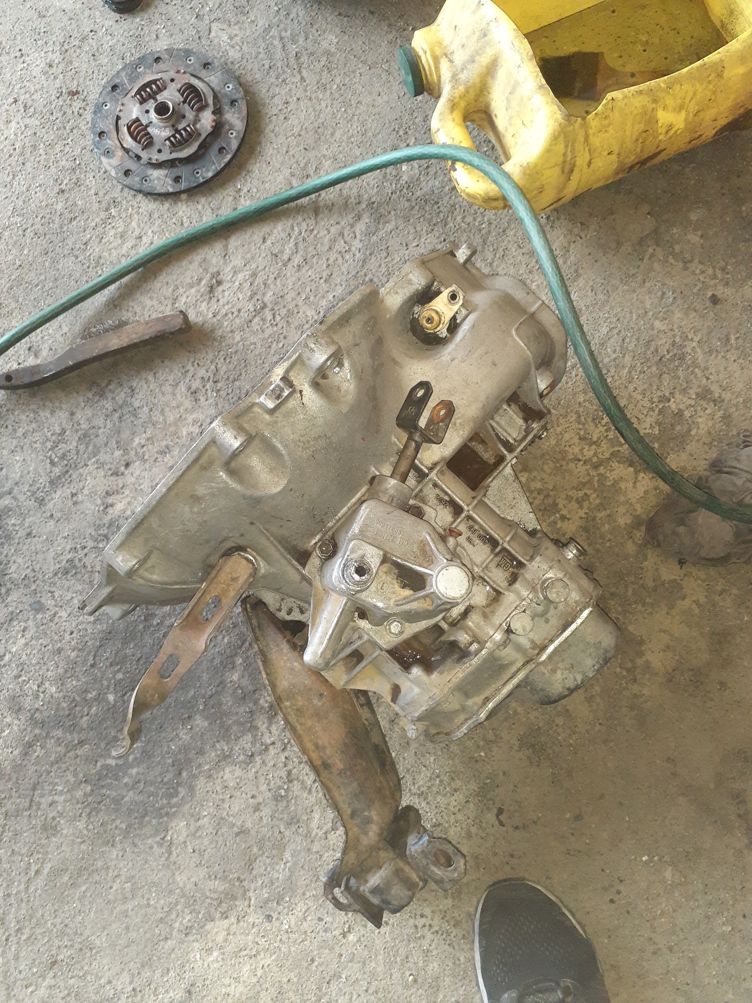

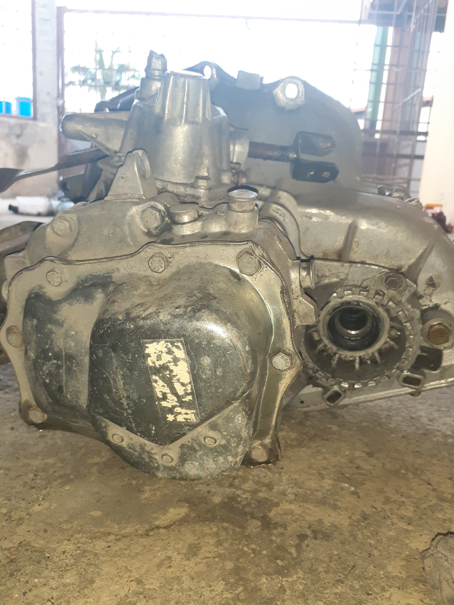

Amigos buenas tardes tengo una duda sobre una caja de corsa. No se si es 1.4. O 1.6 20191030_171123 aquí dejo unas fotos a ver si me pueden ayudar.
20191030_171132 20191030_171142
amigo @Migcorona, buscando por numero de parte GM 4001972671, el resultado es de una caja corsa brasilera celta 2001 R90, pero al parecer es de 1.0, no se alguno mas del club conozca mejor por el numero de parte sea otra relación, no aparece ningún numero como F 13, F15, F16 en algún costado
A ok amigo no tengo idea de eso y le queda a un motor 1.6?
es mejor indagar mas sobre esa caja que estas interesado, mejor búscate una F13 o que te aseguren que es de 1.6 ya que como todas externamente se parecen es un lio de verdad porque si es de 1.0 no esa no sirve a mi parecer
Amigo @Jose_Millan. Monte la caja y quedo al pelo…
