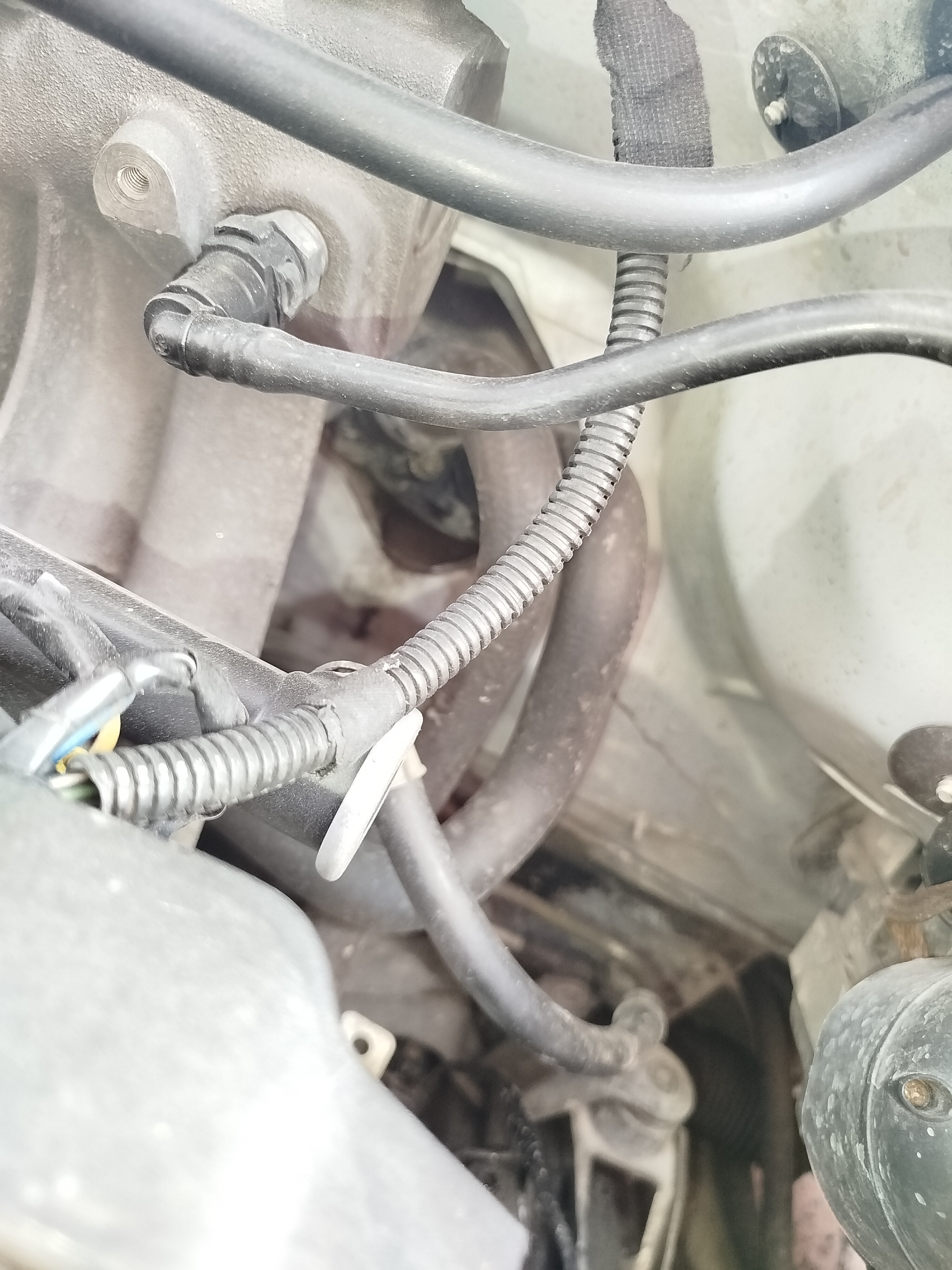

Hola José, gracias por el comentario, te cuento quedé más loco todavía jajajaja bajamos las mangueras y están bien, identificamos que siempre se ve el charco de agua bajo la válvula de la calefacción, ya cambiamos válvula y mangueras pero sigue igual, no se como corregir esa fuga ya que no quiero simplemente eliminar la calefacción como me dijo un mecánico, estoy viendo la posibilidad de poner una abrazadera adicional pero por el tema del empalme no es fácil, vamos a ver que más podemos ver….
Alfredo si puedes subir fotos para ver y detallar lo que pueda estar pasando con la válvula de calefacción.
Hola gracias, adjunto imagen, no sé si lo vean bien pero justo debajo de la conexión de las mangueras se ve el agua que ha escapado. Agradezco sus comentarios.
