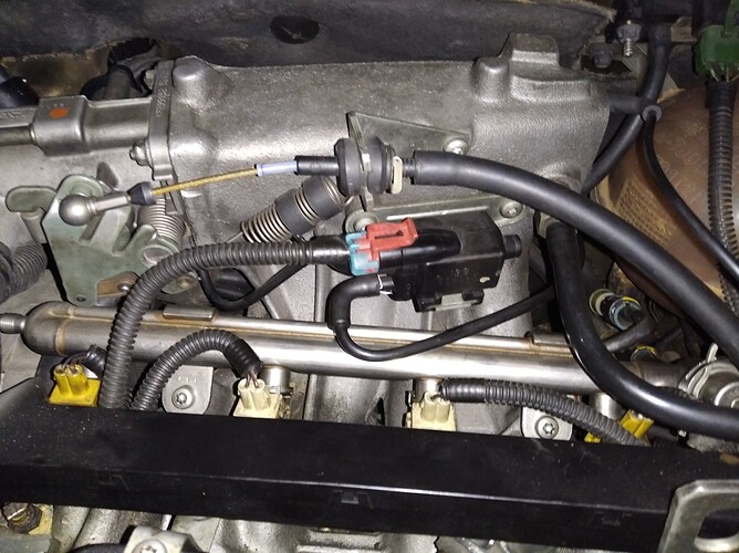

Y como se llaman en sensor que está justos donde se sujeta la guaya de aceleración, como se llama? Tiene alguna función en específico?!
Puedes subir una foto?
Ese es el sensor de detonación. Eso solo deberían tenerlo los Corsas 1.4 y esos carros no vienen automáticos.
El mio es un 1.6, automatica. Y si lo trae
buenos días compañeros, queria compartir con ustedes mi experiencia!! ya se logro solventar el tema de los cambio, luego de revisar todo los sensores, el macanico realizó la limpieza del cuerpo de valvulas y le cambio el enbrague de avanzada que estaba quemado. al realizar eso el equipo realiza todos sus cambios sin novedad!! gracias por el apoyo de verdad
Valvula del canister, abre y cierra por señal de la Ecu para quemas gases del combustible.
