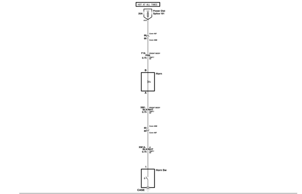

Te anexo esquema eléctrico del Claxon para que te orientes.
Como indica @Marianox, muy seguro sea un problema de tierra.
En el Corsa el switch en el volante cierra circuito a tierra. La bocina no es la que hace tierra para cerrar el circuito; diferente a otros vehículos y otros modelos de cornetas.
Yo le instalé una corneta tipo caracol al Corsa (No Original ni de modelo similar), y el problema que tuve, fue que al fijar la nueva al chasis sonaba de una vez. Al compararlas, me percaté que en el Corsa el tornillo de fijación de la corneta no es parte del circuito y en las que instalé si; entonces lo que hice fue fijarlas al guarda barros plástico y listo.
