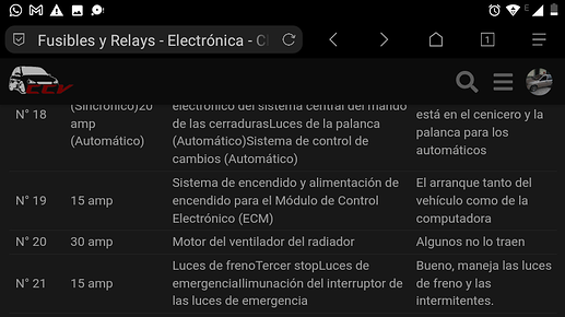

Que no encienda luz check es indicio que ECU no está siendo alimentada o presenta un problema.
Revisa fusibles, el F19 es sistema de ignición y ECU.

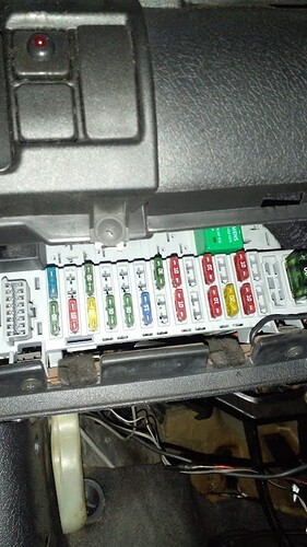

Ya revise el fusible F19 y esta bueno, de echo todos los revise y están bien
Revisa el sensor cpk, distancia y tiempo correcto
Esta es la fusiblera actual
