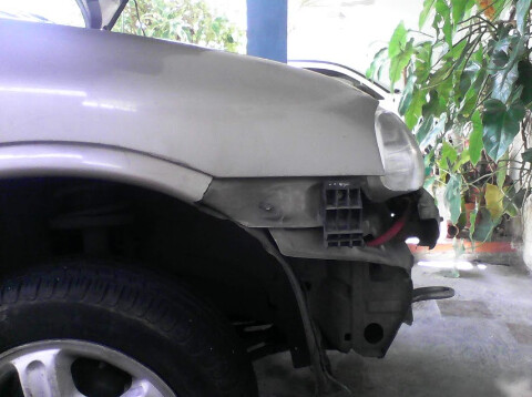

Buenas, alguien de ustedes posee alguna medida del frontal del care vaca del corsa? Me chocaron hace mucho tiempo y se medio arreglo para salir del paso pero no me cuadra nunca las orillas del parachoque por lo cual siempre se ve feo a mí parecer
O alguna técnica que me pueda recomendar si ir cuadrando a vista pelo a pelo porque yo mismo pienso hacer eso con extremo cuidado eso sí.

Ahí más o menos se puede notar la diferencia en altura en cuanto a cada dia

Bueeeeenas. Muchachos ayer con paciencia y logica moviendo los guardafangos y con unos golpes técnicos y un gato pude cuadrar muuuuuucho mejor el frente del carro. Todavía quedaron detalles pequeños para que quedasen perfectos pero bueno… Para eso ya habría que mandar a arreglar como se debe el carro, con un tipo que sepa pero para como estaba está mucho mejor.

Nino yo sujete las bases cada una con un tornillo, porque si se sentían que quedaban flojas y así es como se salen y se pierden.
@ManuelPre
Si bien recuerdo, esos tornillos enroscan en una pieza tipo inserto plástico que a veces pierde rosca o se safa. Hay que buscarle la vuelta para que apriete o ubicar el inserto plástico nuevo.
Esa pieza negra es nada más y nada menos donde encaja y sostiene el parachoque en los laterales.
