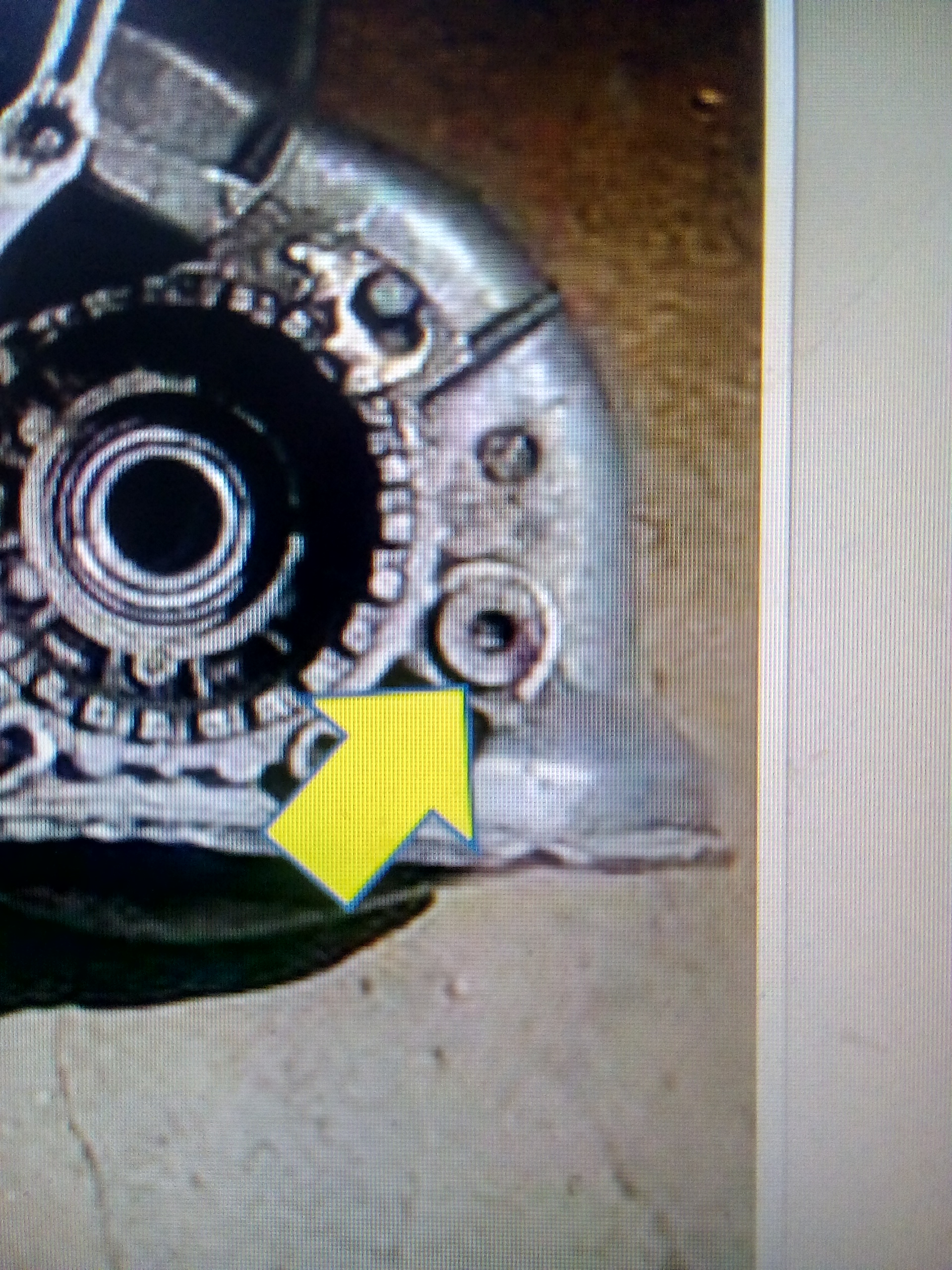

Dispon el carro en piso horizontal.

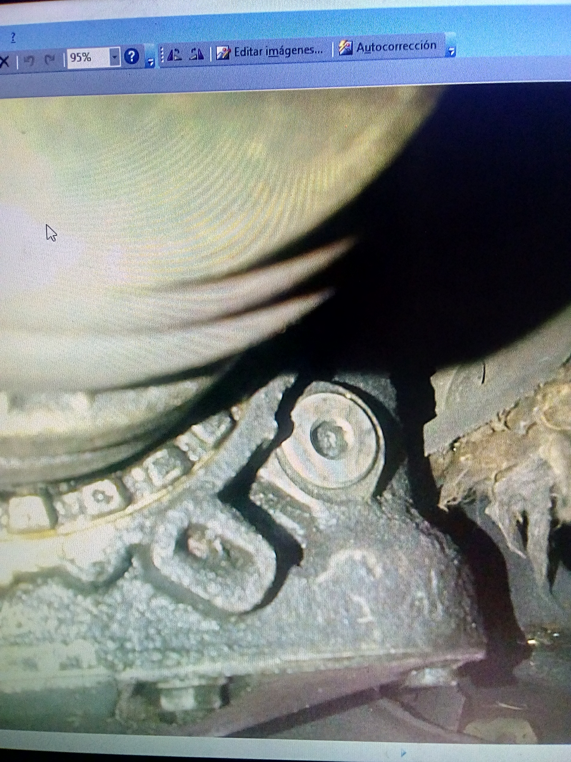

El nivel correcto de la caja sincrónica, lo verificas al retirar un tapón ubicado en la parte inferior de la caja a un lado de donde sale la barra de transmisión hacia la rueda izquierda lado del piloto, ver fotos.
Al retirar el tapón debería botar apenitas un poquito de aceite, es decir que el nivel correcto es la parte inferior del hueco del tapón. Se mide de forma similar como miden nivel de aceite en diferenciales.

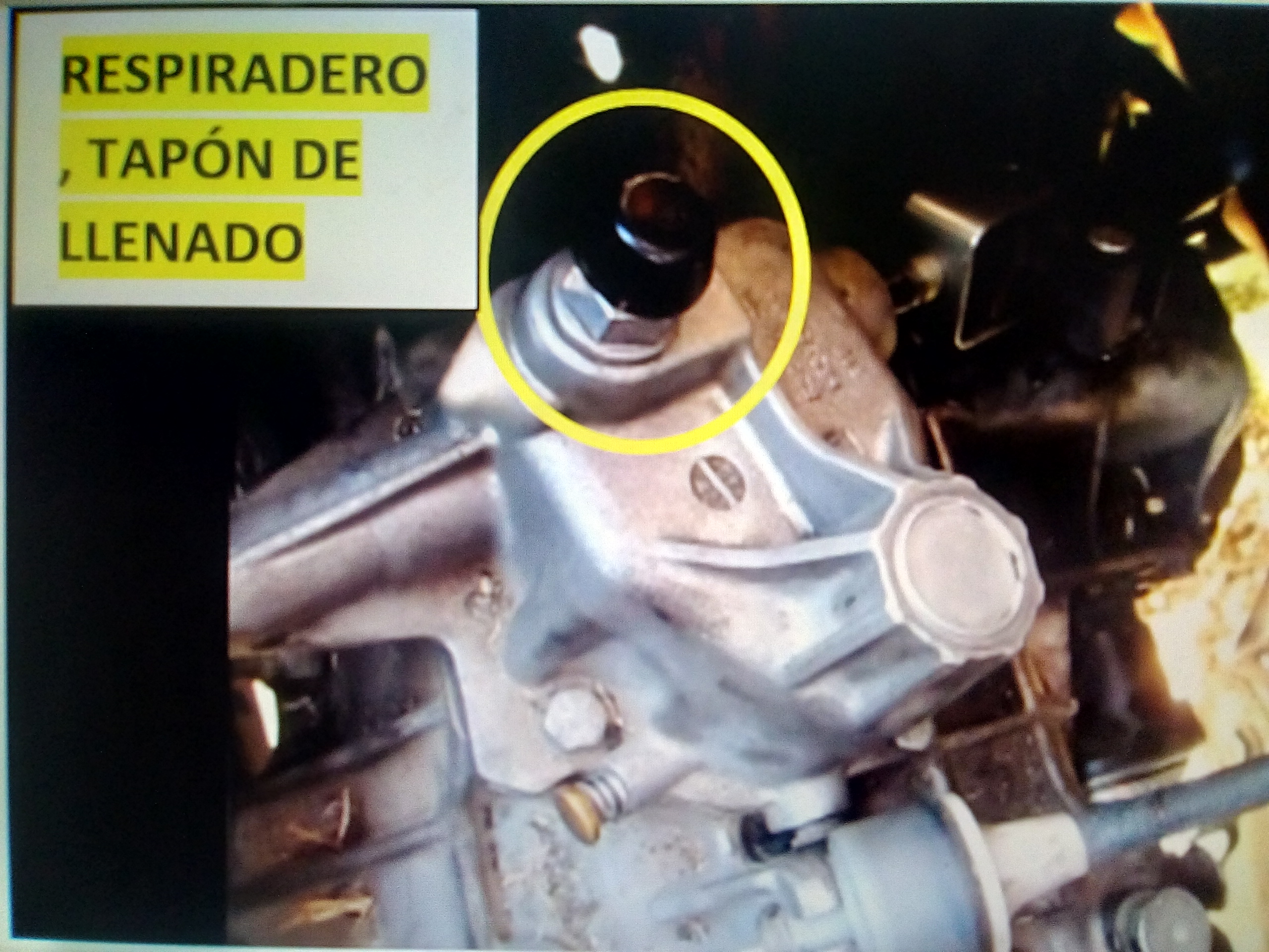

Para llenar o alcanzar nivel requerido a la caja sincrónica, retiras este tapón inferior de nivel y viertes el aceite por el tapón superior/respiraderov(ver foto), hazlo de a poco hasta cuando comience a salir por abajo. Con cuidado para no botar mucho aceite, si el área está bien limpia, puedes colocar un envase para colectar el excedente que saldrá al llegar a nivel.
Usa 1,6 litros.
