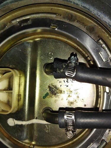

La manguera de salida del tanque de gasolina tengo que cambairla esta rajada de tanto sacarla
y si no le apriero bien la abarazadera bota gasolina
queria saber que tan dificil es cambairla, hay que bajar el tanque o solo aflojandolo ?
y estoy buscando la original, esa manguera es igual para todos los corsa mi carro es 4 puertas las del 4 y 2 puertas son iguales ?
pero de no conseguirla esta misma se puede mandar a reconstruir o la puedo cambiar con manguera especial para gasolina y apretar con abrazaderas del lado de la tapa y ponerle un pico para el filtro

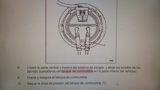

lo que mas me interesa saber es si para sacar la manguera necesito aflojar el tanque se que ella va con unas grapas agagrada al tanque pero no se si para saacarla hay que moverlo
viejo, nunca he bajado el tanque, no sabría.
Gracias, creo que me voy aplicar lo que me dices de poner un empate ya ví unas uniones de bronce que son para mangueras y compro la manguera y listo , igual voy a preguntar cuánto sale reconstruirla, original la conseguí usada en 55 dólares muy cara

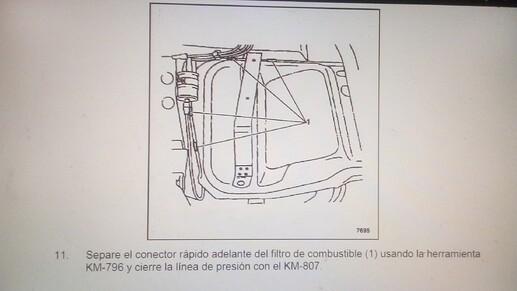

Ya te envío instrucciones que hallé
Gracias @Nino_Rafael
@Miguel_Enrique_Marti , el resto..
la maguera es de 5/16 la tienes que sacar desde raiz porque tiene abrazadera de presion y tienes que picarla mas facil es bajar el tanque le picas eso y la pones abrasadera normal con el pedazo de manguera
Gracias conseguí un lugar que reconstruyen mangueras de presión y me dicen q se las lleve y que cambiar el tramo de caucho no cuesta más de 10 dólares
Solo tengo que poner a ver cómo la saco
