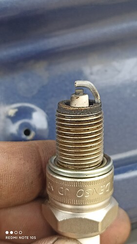

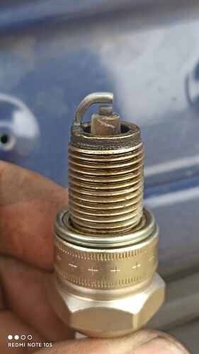

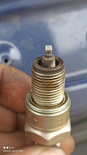

tengo unas dudas, saben que saque las bujías y observe que están blancas(buen quenado) por un lado y y la otra parte están un poco negras, y según la posición lo blanco esta hacia los pistones y lo negro hacia las válvulas. habrá algún problema de combustión o será las gomas o guías de las válvulas.
dejo fotos de la bujía
Tus bujías están impecables ojalas la mayoría estuviesen así, cuál es tu preocupación si estuvieran tus gomas malas estarían llenas de aceite
A ok. Como veo un poco negra la bujía pensé que debería estar todo blanca si el motor está trabajando fino.
Saludos @yojan
Cuando las guías o gorros están desgastados hay consumo de aceite, humo azul al encender el motor frío y se le quita conforme calienta.
Como dice mi apreciado @Jose_Millan, están de lujo.
Entonces tengo que revisar bien. Porque está botando humo
Entonces será agua??
Lo que si estoy seguro es que no se ha mezclado con el aceite
Revisar qué cosa @yojan !!??
Las bujías indican que el motor está bien.
