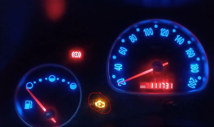

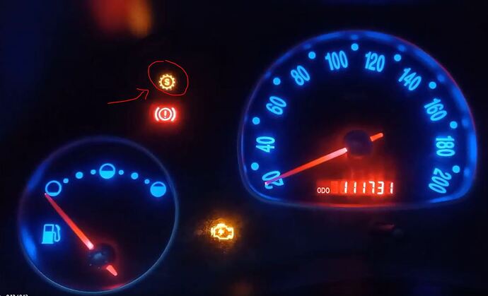

Tengo un chevy confort C2 automatico, el problema, se enciende el testigo de la S, parpadea y bloquea la caja, pierde fuerza el carro, cuando el carro se apaga el radio parpadea una o dos veces.

Amigo buen Dia, esa S representa Sport la caja automática se pone manual. En mi caso se puso así, tengo un corsa speed automático saque el conector que va del pare neutro a la computadora limpie con un limpiador electronico los pines y santo remedio. puedes evaluar también el nivel de aceite de la caja. espero te ayude!
Amigo cuando ese testigo parpadea “s” es avisando que hay una falla electrica o corto, la computadora deja de trabajar y la caja queda manual osea tienes que bajar la palanca de cambios a la 1 e ir haciendo los cambios a medida que te lo pida. Saludos
