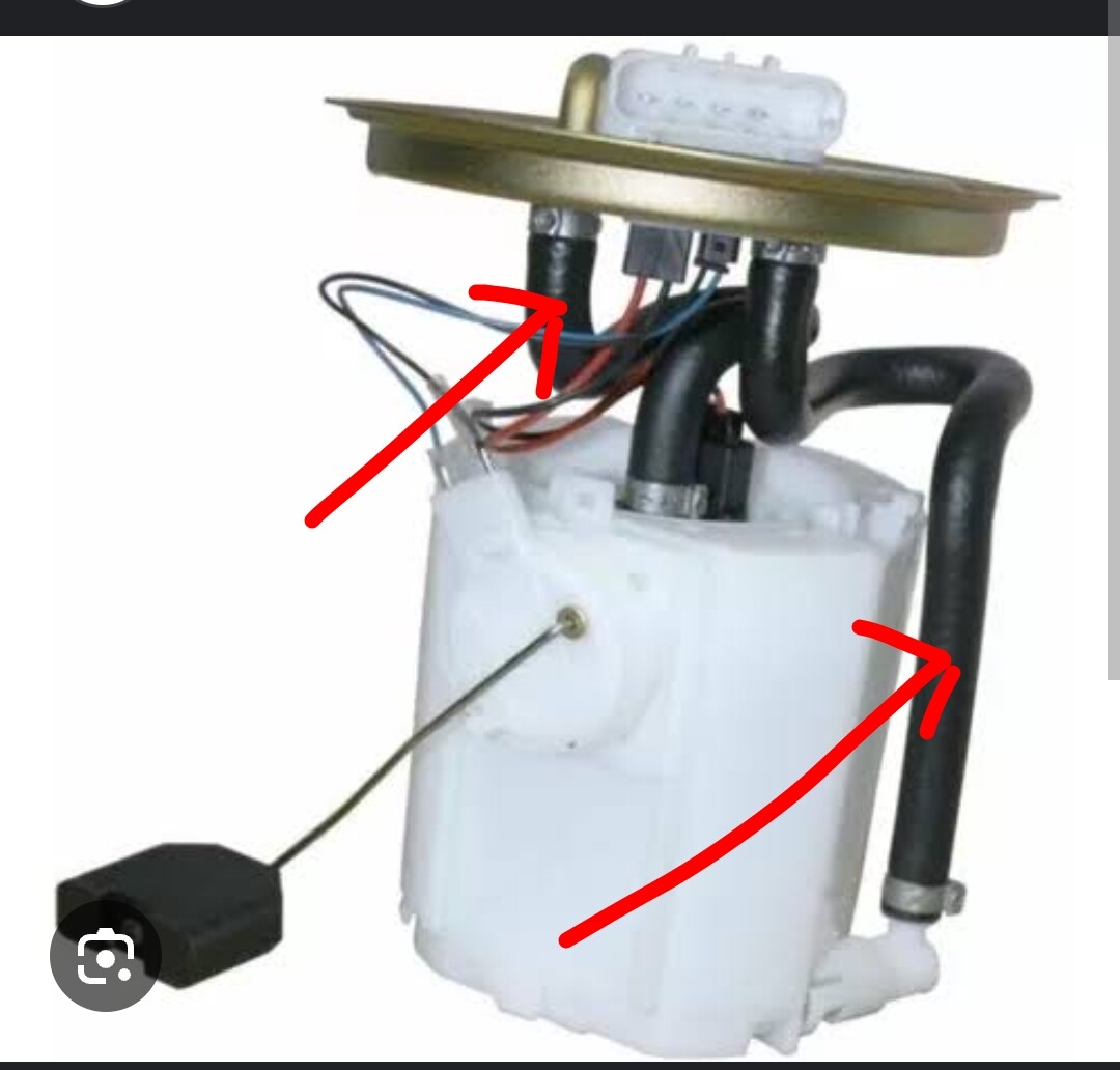

Te recomiendo revisar la presión de tu bomba de combustible con manómetro a veces la bomba puede estar bien pero la manguera que hace de inyección y retorno puede tener fisuras y ahí se va tu presión.
Si no tienes manómetro saca la bomba y dale una revisada visual
