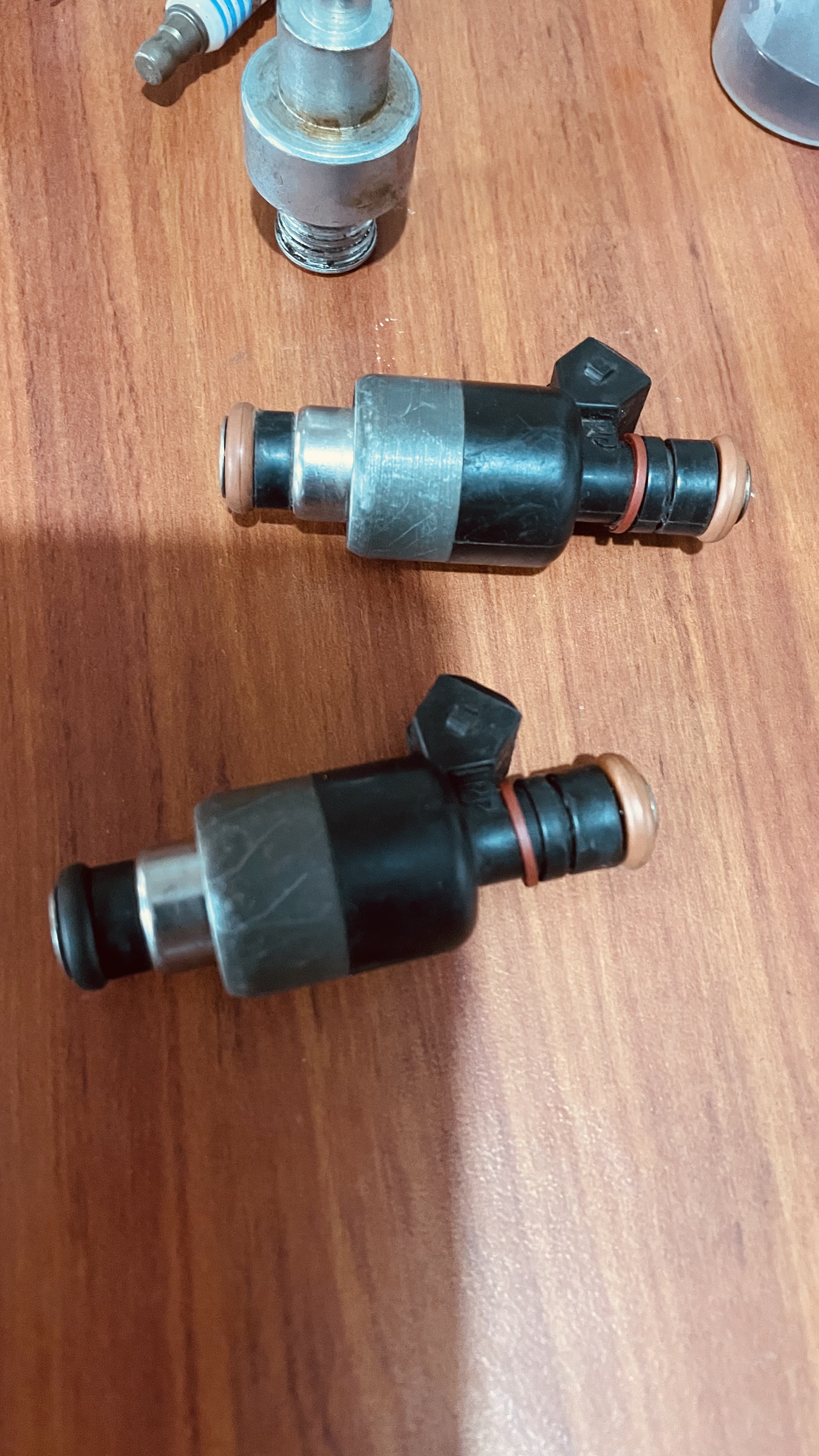

buenas noches, cuál sería la especificación técnica para comprar inyectores para Corsa 1300 cc año 1996?
Tomando en cuenta modelo de 3 huecos del inyector. Y tomando en cuenta los repuestos genéricos para inyectores. Ya podría no consigue un funcionamiento normal.

Saludos @Nino_Rafael los medí y fluctúan entre 3.7 a 4 ohm, averiguando con el vendedor de repuestos me indica que los inyectores para estos carros son de 3 ohm(baja resistencia) para otras marcas de auto suelen estar en 12 ohm, yo me pregunto cómo conseguir la hoja técnica o si algún amigo tendrá una copia de la hoja técnica Dnd certifique este valor de ohm.
