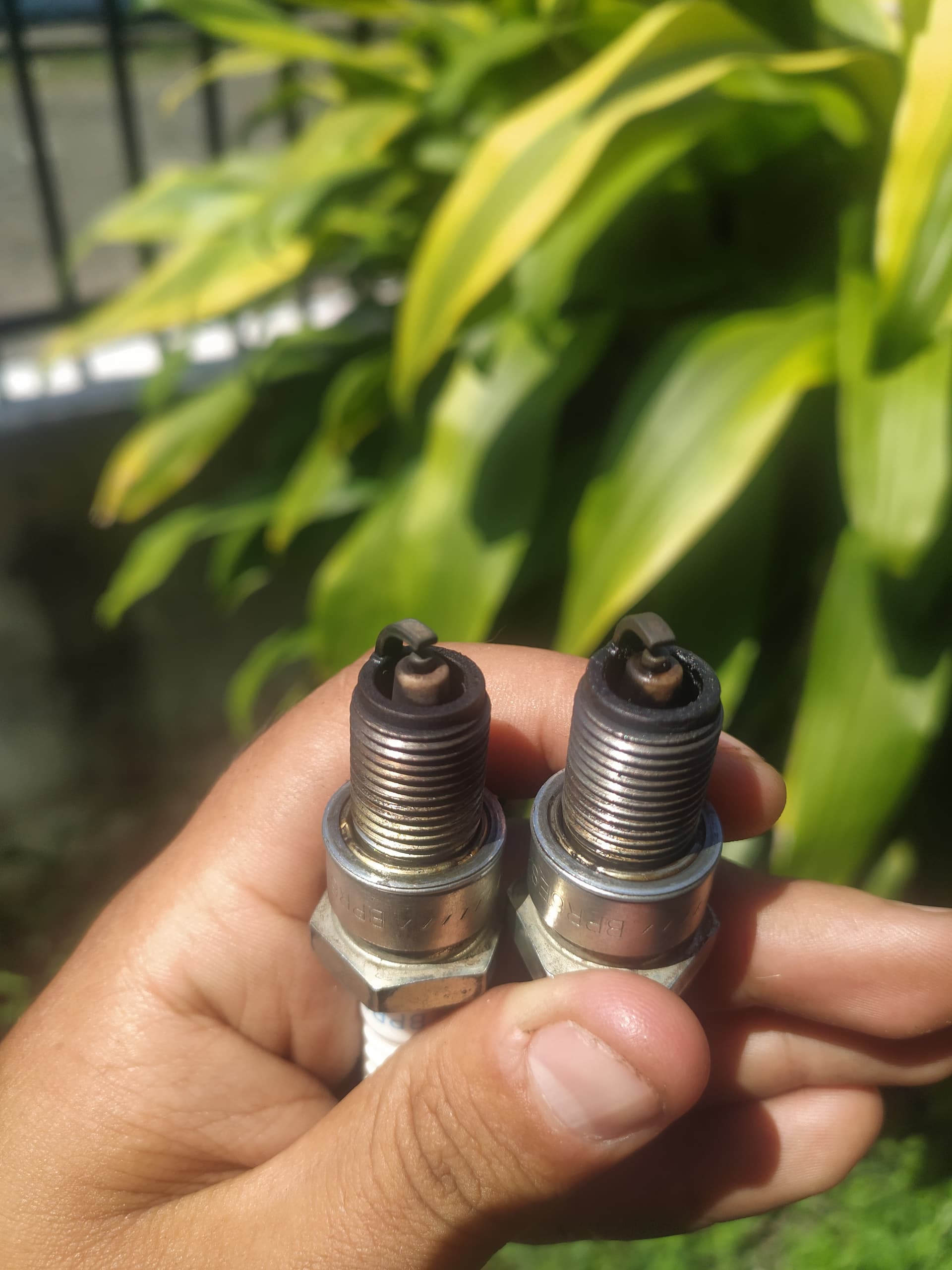

Amigos no he tenido el dinero para mandarle a hacer el trabajo al carro mientras he estado haciendole limpieza de las bujias al carro cada 15 dias, la bujia cilindro 1 me sale mojada de aceite en la rosca y el electrodo, cilindro 3 sale mojada de aceite solo en la rosca el electro sale seco y con poco hollín , la bujia 2 y 4 salen perfectas secas con poco hollín.

Foto de la bunia 1/3
Cámara, mi amigo asientos de válvulas, gorros y probar si no tienen juego las guías de válvulas,
cuando sacas las bujias están los asientos con aceite
Hola compañeros soy nuevo en el grupo… Y efectivamente yo estoy igual compre un corsa y a según el motor bueno pero las bujías salen así tal cual la imagen. Bota humo si lo aceleró suelto acelerador y ni una pisca de humo cuando me entregaron el carro note que le hacia falta un litro de aceite y revisando el carro encontré tres juegos de bujías usadas igualitas de sucia como que se la pasaban en esa limpiadera le pregunte al dueño y me dice que el motor está bien jajajjajajajaja caramba qué sinceridad. Bueno aquí estoy averiguando a ver a que me preparo si ha hacerle el motor o a solventar una falla diferente en cuanto a la cámara.
Ah y medí compresión y los pitones 1 y 2 con compresión de 175 psi el resto no me dio chance de medirlo porque le aparato era prestado y lo necesitaron de emergencia qué lecheee. En fin, las bujías salen llenas de aceite en la rosca y su humo en varilla y tapa de llenado y revise admisión y todo lleno de aceite. :roll_eyes::roll_eyes::roll_eyes:
Posible que la admisión se llenen de aceite por las guías de válvulas, hay que hacerle servicio a la cámara, tienes una muy buena compresión lastimosamente no las probastes todos los cilindros
