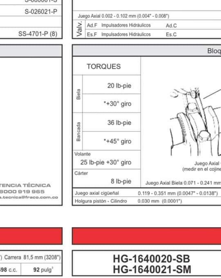

Hola cuanto torque en N.M le puedo dar al corsa 1.6 sin los grados
A los tornillos de la cámara, de 60-62 N*m con confianza
Anillé hace poco y verifiqué eso porque quería saber esa info. De hecho, me quedó un bote de aceite en el carter porque fui necio y le quise poner empacadura -dos veces- y me ganó, así que le puse directamente silicón y esto último apenas lo hice hoy.
Sí te recomendaría que uses tornillos nuevos y deseches los viejos. Que uses el dado correcto, que limpies bien las roscas de la cámara, que le coloques aceite en la punta y un toque de grasa en la cabeza del tornillo.
