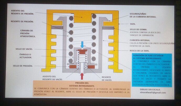

No debemos olvidar que este es una tapa de presión y vacío es decir hace dos trabajos. Cuando sube la presión ella abre y libera presión y cuando la presión bajo porque el refrigerante baja la temperatura o el motor enfría permite la entrada de aire desde el exterior. Si está sucia internamente la, entonces es posible que no selle tanto para expulsar presión como para admitir aire y entonces el sistema no queda hermético y al trabajar de esta manera tiende a sobrecalentar o recalentar un poco.
Es normal que luego de apagar el motor que ha estado trabajando, la temperatura tienda a subir un poco, pero no debería burbujear luego de apagado el motor, si lo hace es porque el sistema ha perdido refrigerante y perdí la presión de trabajo del sistema.
Ojo. Desarmar esta tapa debes tener mucho cuidado de no perder ningún resorte (son 2) ni pieza interna, así como conservar la correcta posición de cada parte para que quede correcto al momento de armarla.
Si no tienes cuidado pueden saltar estos resortes y no saber entonces cómo va armada.
Allí un esquema que hice cuando la desarme, mi tapa es original GM y por eso me tomé el tiempo de desarmarla y de hacer este dibujo…
