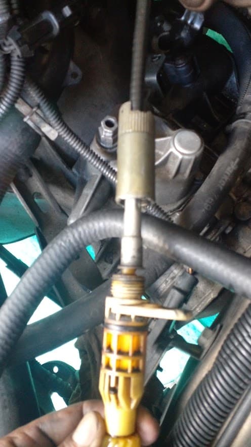

Al alguien le ha pasado esto?, Trato de sacar la guaya de el piñon que va a la caja y no se despega
@jtoledo1288
Desconozco cómo se desconectan porque mi corsa es de tablero tipo Speed y no usa guaya sino sensor inductivo y cables eléctricos.
Sigue indagando a ver. Esperemos algún compañero Corsero comente.
No se sabe si es que están muy ajustados y cuesta separarlos o por mala práctica le colocaron pega en algún momento.
Amigo @jtoledo1288, la guaya de kilometraje se saca en caliente, el motor supersuave con el motor frío se atasca por que se expande el plastico
Mi corsa es un 2001 sincrónico, yo antes solo desconectaba la guaya de el piñón que va a la casa y ya pero ahora estoy tramando de despegarlo y no sale la guaya del piñon, voy a probar con el carro caliente para ver
