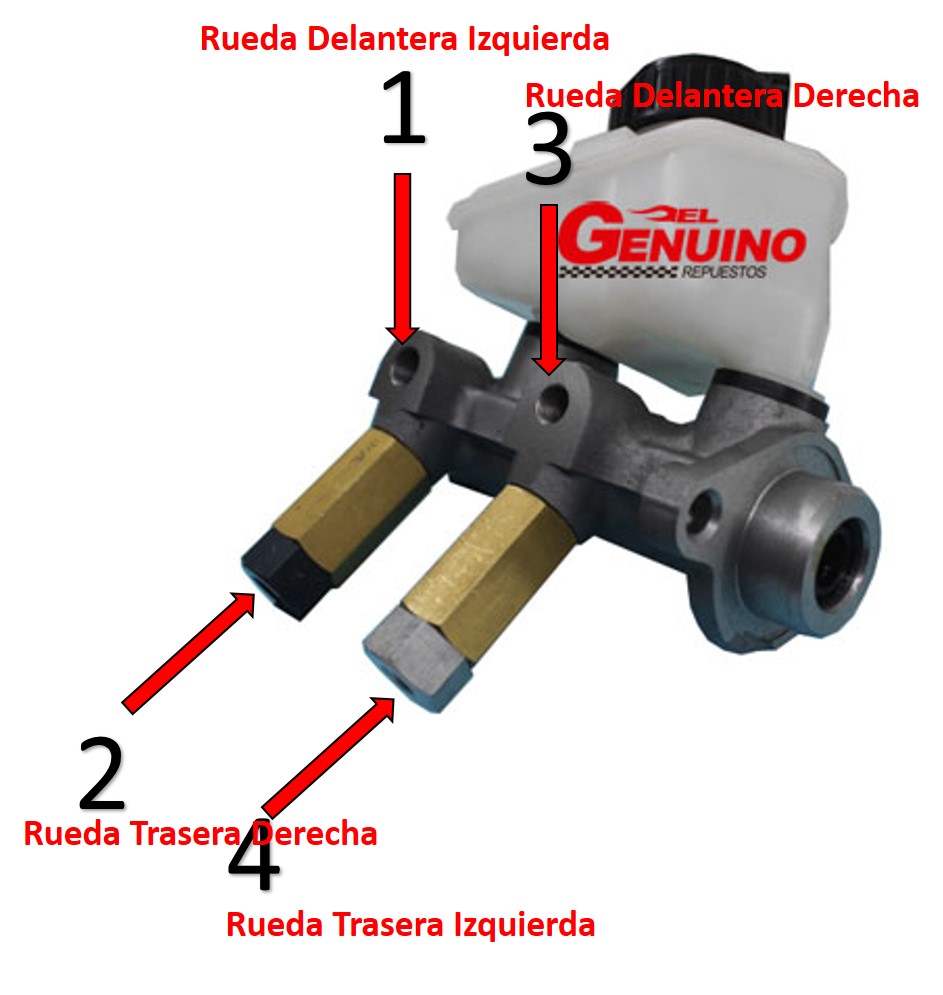

Grcias por responder, mañana en la mañana me pongo en eso, son lineas independientes y no están dobladas, ni rotas, voy a revisar que no estén obstruidas, te envio una imagen de como van distribuidas las ruedas y los frenos, no habra forma de ponerlos no en “X” sino en “H”, el sistema de frenos para que me funcionen los 2 frenos delanteros simultaneamente…Bomba%20de%20Freno%20Daewoo

Buenas Tardes, ya solucione el problema, eran dos cosas, una goma interna apesar de ser nueva la parte interior de la bomba de frenos no son de muy buena calidad las gomas que trae, cambie las gomasd internas y listo y uno de los 2 cilindros, en la grafica es el numero 4, lo destaparon y le icieron servicio estaba demasiado sucio… ahora si funcionan los frenos, gracias por su ayuda y colaboracion.
